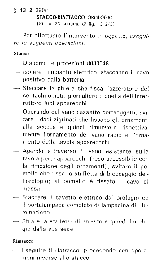

Buon giorno a tutti i lancisti del forum.
dovrei smontare l'orologio della Fulvia 5m 2° serie del 1971.
qualcuno di voi sa come si fa ?
ringrazio tutti anticipatamente della risposta ed auguro un felice anno nuovo

Re: Smontaggio orologio Lancia Fulvia 2° serie Berlina 5m
Buonasera Paolo,
vedo solo ora la tua richiesta...
Ammesso che tu non abbia già rimosso l'orologio, allego uno stralcio del libro di officina con le istruzioni. Io ne ho smontato uno da una berlina II serie in demolizione, posso suggerirti, oltre a quanto indicato dal libro di officina, di allentare I fissaggi della palpebra del cruscotto in modo da agevolare l'estrazione dell'"ornamento" anteriore.
Buon lavoro.
Un cordiale saluto
Giovanni

- stacco riattacco orologio.jpg (233.4 KiB) Visto 1042 volte
