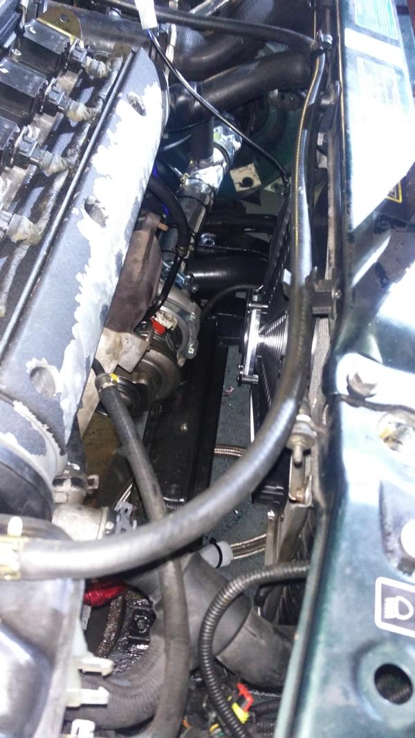

wollte euch heute mal eine kurzes Update zu meinem Wagen liefern.

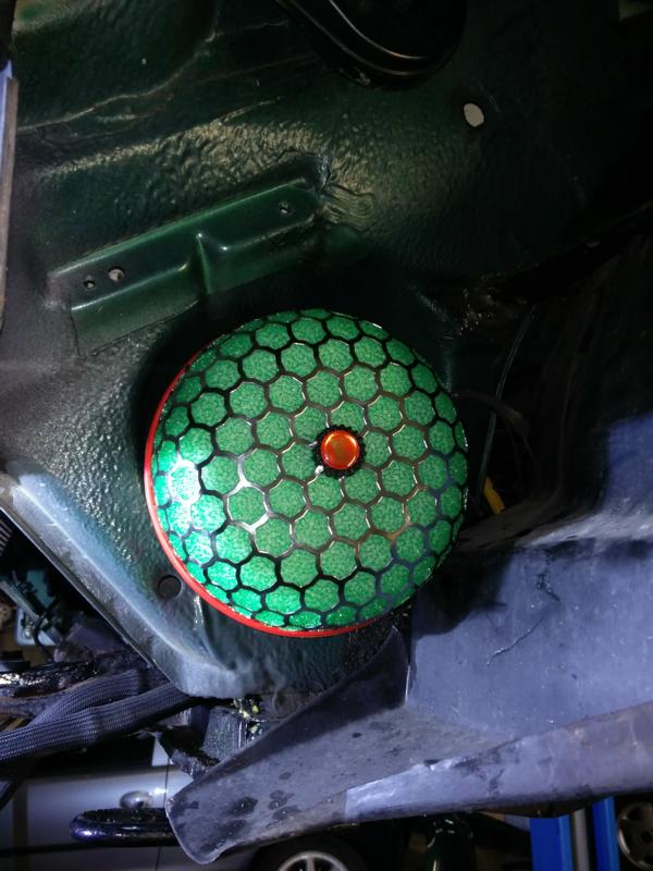

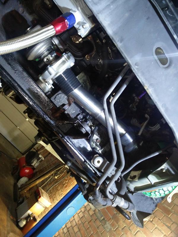

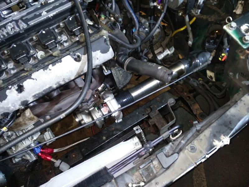

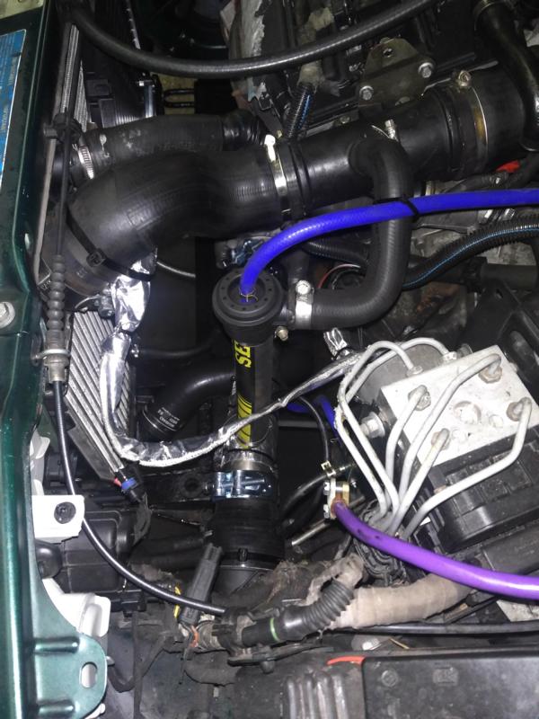

Aufgrund dessen, dass mein Turbolader derbes Wellenspiel hatte und der Wagen 2Liter Öl auf 1000km gesoffen hat, habe ich mir einen neuen Turbolader besorgt (Original Garrett TB2810 vom Turbozentrum-Berlin für sage und schreibe 860€!!!).

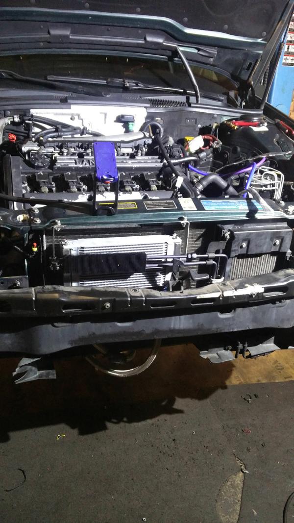

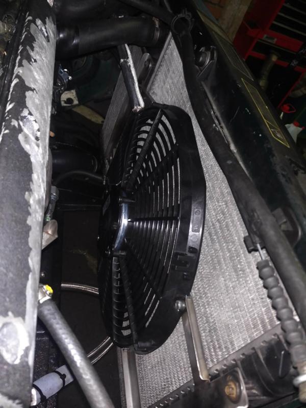

Im selben Atemzuge bin ich zum Entschluss gekommen,mir mein Ansaugsystem selbst zu bauen mit offenem Luftfilter im Radhaus,wo Serienmäßig der Schnorchel sitzt. Ebenso habe ich auch einen Spal Rennsport Kühlerlüfter eingebaut, da dieser effektiv mehr Kühlleistung erzielt und viel schmaler aufbaut als der alte, somit kann man auch mal so am Turbolader arbeiten ohne alles auseinander bauen zu müssen.
Ich lege mal ein paar Fotos bei. Er wird heute fertiggestellt und wenn ich es nicht vergesse,reiche ich noch weitere Bilder nach.
Meinungen und Kritik erwünscht :D

Hier noch ein paar Bilder, weitere Folgen.

Soo auto läuft astrein und gibt extrem geile Geräusche von sich vom Luftfilter her!
Habe noch ein paar Bilder gemacht.
