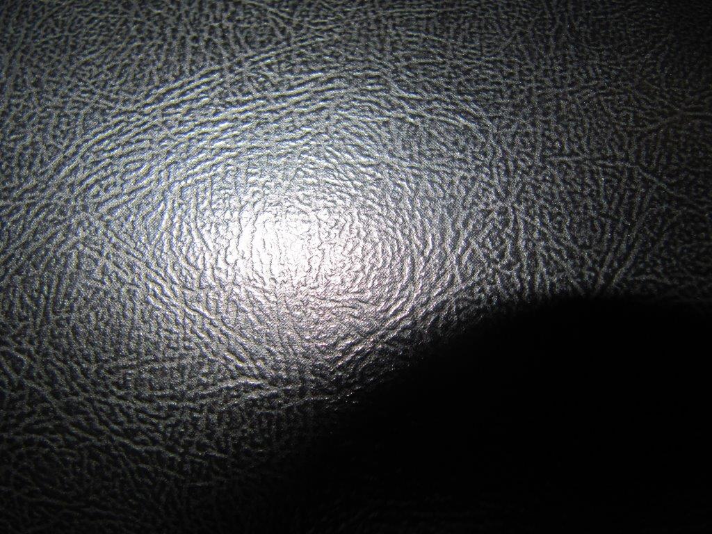

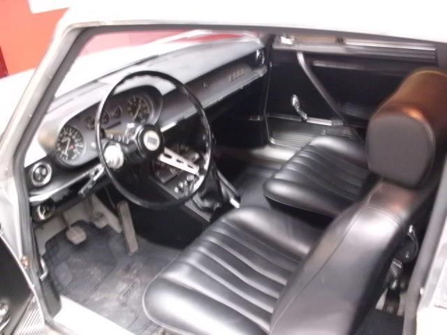

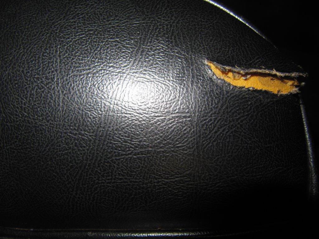

Pour réparer le siège passager pour ma Flavia 2000 coupé, je cherche du skai noir similaire .
Quelqu'un a une idée où se procurer un tel revêtement?
Merci en tout cas pour toute information.

Bonjour,
En principe un sellier automobile doit pouvoir trouver le bon fournisseur mais le risque est que le fauteuil refait n'aura pas le même aspect.
A votre place je me renseignerai pour savoir si cet accroc unique est réparable sans refaire toute la garniture. Si c'est possible (une toile collée sur l'envers) , le cout sera modeste, l'assise se démonte facilement!
Si le but est d'avoir une voiture état "concours" , il faudra refaire les deux sièges à l'identique mais la facture va être beaucoup plus lourde.
A vous de voir...
