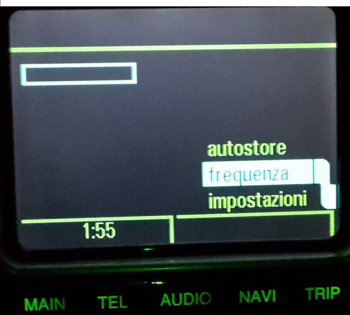

Salve, ho cercato nel forum ma non ho trovato un topic con il mio problema, almeno spero :S , ma oggi dopo aver smontato ICS navi per vedere come fare per il passaggio di alcuni cavi, ho rimontato il tutto e ho scoperto che ne il mangiacassette ne la radio FM funzionano ( sembrano disattivati, come se non esistessero ) inoltre ho notato che le freccie non funzionano ( invece se chiudo con la chiusura centralizzata funzionano ) i fusibili sono tutti integri. Aiuto! :S

Niente da fare :( nonostante ho cambiato i due fusibili che comandano la radio ( F3 fig 52 e F1 fig 53 ) non è cambiato niente...

Ho rifatto tutti i collegamenti e cablaggi dell'ICS e il risultato non cambia, sempre lo stesso problema :(
