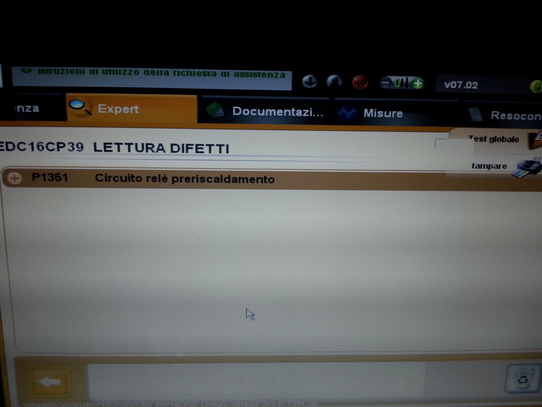

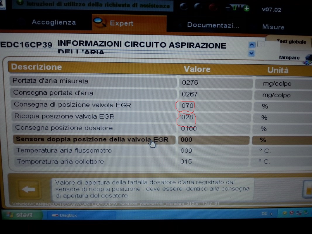

Salve a tutti,ho comprato il lexia,e dopo aver fatto un controlla alla phedra mi sono soffermato su questo valore,allego le foto per farvi capire,credo che ci sia qualcosa che non vada alla valvola egr,premetto che ero fermo con motore acceso,oppure dovevo provare camminando? i 2 valori dovrebbero essere uguali come scritto nella foto in basso eppure non sono uguali,chi ci capisce di piu mi illumini.comunque non mi rileva nessun errore tranne quello della 2 foto che ho cancellato,dovro controllare se ricompare nuovamente,la macchina diciamo che va bene,ma mi accorgo che non abbia un grande rendimento come prima,aspetto vostri consigli.
