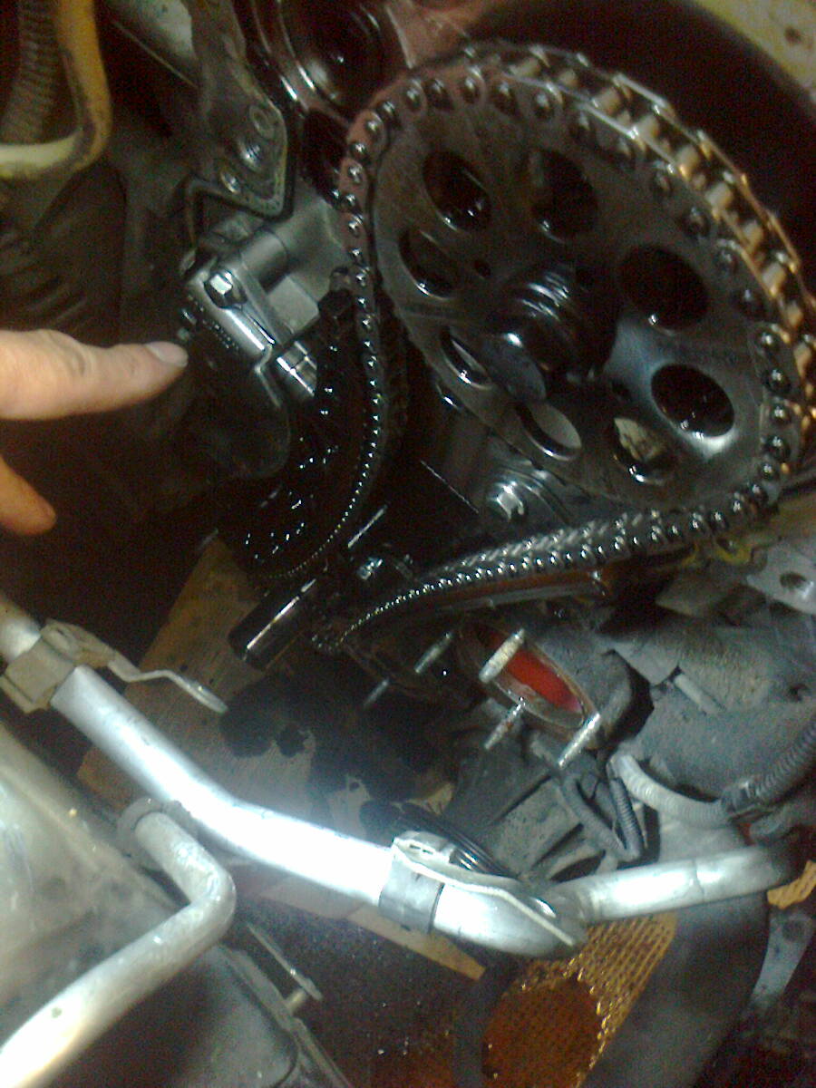

Ieri pomeriggio sono rimasto per strada con l'auto, ad un certo punto, ad una velocità di circa 110km si è sentito all'interno dell'auto un tac leggero, non ho capito da che parte provenisse e la macchina si è spenta e non è più ripartita, l'ho trainata fino a casa, nel box, ed ho fatto la diagnosi con fiatecuscan è mi ha dato questi errori: P0748 regolatore portata carburante (ingresso pompa alta pressione); P0087 pressione su flauto; P0340 segnale fase motore; e per ultimo P2244 segnale sonda lambda. La pompa del gasolio funziona. Mica si è rotta la pompa alta pressione?

catena distribuzione rotta.

L'auto si è fermata, non si muoveva, sono stato rimorchiato, macchina riparata il 20/12 (catena distribuzione originale Fiat, 16 martelletti, guarnizione punterie, pompa acqua, tenditore cinghia, puleggia conduttrice, cinghia servizi, tutti i filtri, olio, liquido raffreddamento, testine sterzo, gommini portafiltro aria, pasticche freni) (tutti ricambi acquistati da me con 510 € e portati al meccanico + 200 € manodopera, montate gomme tremiche e il 21/12 caricata l'auto ;compreso box portatutto, sono partito per Brussel con la famiglia - ritornato a Foggia il 4/01, tutto ok tranne un poco di neve in Svizzera e nevischio Pesaro-Ancona.

Il problema e' sempre il bloccaggio del tendicatena il problema di questa dstribuzione,fortunatamente nella maggior parte dei casi il danno si limita alla rottura dei martelletti.
Per questo occorre sostituire sovente l'olio,spece se l'auto fa molta citta'.
