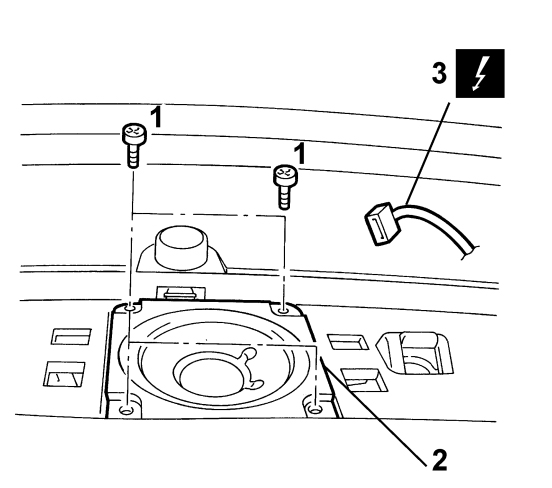

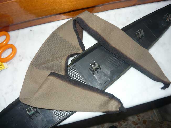

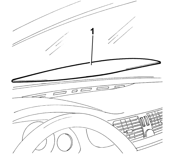

la cassa anteriore si trova sulla plancia dietro la griglia telata, devi toglierla delicatamente aiutandoti con un cacciavite iniziando dai bordi fino alla parte centrale,
è fissata a pressione con delle mollette come puoi vedere nella foto scattata quando ho sostituito la tela acustica.
Una volta smontata la griglia puoi accedere al vano predisposto per la cassa.
Come puoi vedere dalle foto la cassa è fissata con 4 viti, il tipo di cassa non sò quale possa essere, ti regoli tu viste le dimensioni.
- cassa.jpg (69.82 KiB) Visto 278 volte
- griglia.jpg (85.05 KiB) Visto 278 volte
- prima.jpg (34.23 KiB) Visto 278 volte
