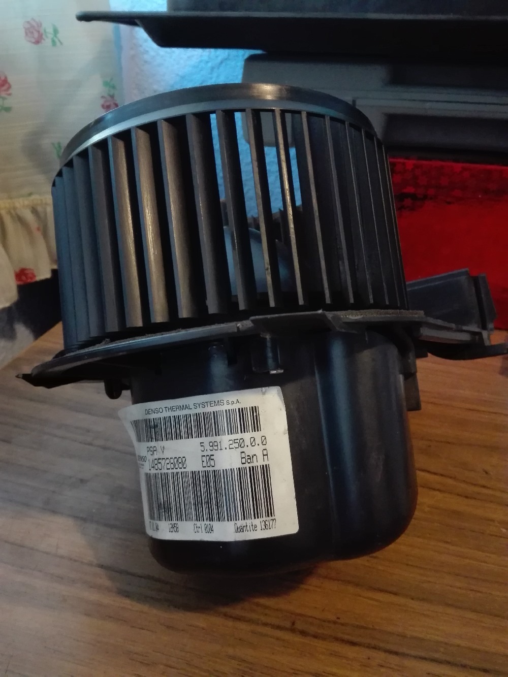

Buonasera la ventola del riscaldamento/ clima non va a nessuna velocità.. La plancia comandi funziona correttamente..
I fusibili bon dovrebbe essere dato che sono 2 per le 2 velocità .. AIUTO

Benvenuto :)-D controlla lo stesso i fusibili (è un operazione semplice) poi il relè.

Ciao,
se ti dovesse servire ne ho una in più. Sono a Roma.
Marco
impianto condizionamento aria.jpg (217.18 KiB) Visto 1232 volte
ventilatore interno.jpg (235.5 KiB) Visto 1232 volte

A volte si stacca dai supporti e si incastra, il sistema rileva un errore e la blocca, devi smontare la,parte sinistra inferiore della plancia e trovare il ventolone sopra la pedaliera, in qualche precedente post è stato descritto come fare, a me l'ha risolto Antonio quindi non ti so dire come c'è arrivato.
