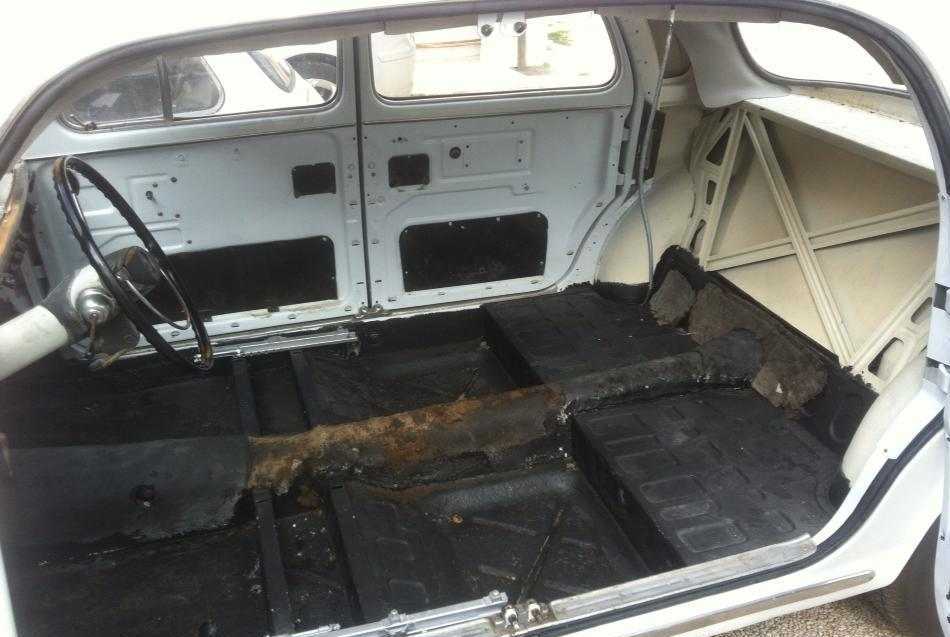

Ecco la foto di fondi sani:

Immaginavo che i buchi non ci dovessero essere perche' effettivamente anche se fatti in modo impeccabile (no sbavature o deformazioni) non sono simmetrici tra di loro. Non so perche' li abbiano fatti...
Come fondi direi che sono piu' che buoni. Uno solo ha un po' di ruggine superficiale da togliere con una semplice spazzolata. Qui di seguito qualche foto da cui si vedono anche i buchi:

Credo che effettivamente (e inopportunamente) siano stati fatti per far scolare acqua e condensa...
I fondi non sono male, più che recuperabili! Nel frattempo ho trovato finalmente anch'io una donatrice di fondi... presto le foto!
