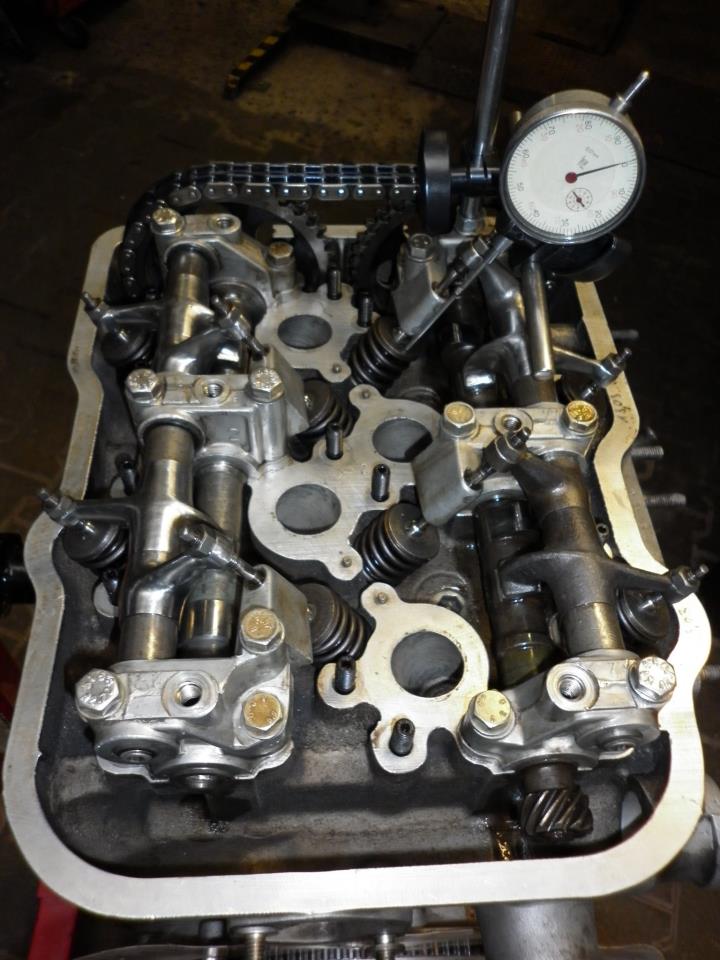

Re: Nockenwellenmarkierung
818.303 er Motor sollte der Nocken-Hub bei 6,45 mm liegen.
Das ist nicht der Ventilhub !!
Da kommt noch die Übersetzung durch die Kipphebel hinzu.
Ich hab den Ventilhub bei meinen Serienwellen (818.342) mit 9,6 mm gemessen.
Kipphebelübersetzung liegt also bei etwa 1,5:1
Gruß, Ali
Gruß, Ali
Bei mir kommt i = 1,6522 raus.
Wie das..?
Nockenhub hatte ich bei meinen Wellen mit 6,4 mm gemessen, den Ventilhub mit 9,6 mm.
9,6/6,4 = 1,5
Wie das..?
9,6/6,4 = 1,5
6,45 x1,6522 = 10,657
Nocke gemessen, Ventilhub gemessen mit Messuhr, 10,657 geteilt durch 6,45 macht 1,6522
Gruß Andreas
Gruß Andreas
8-)8-)8-)
Da hat sich dann wohl jemand vermessen und ich will gar nicht ausschliessen, dass ich derjenige war..
Wobei ein Ventilhub von 10,6 mm für eine Serienwelle schon sehr ordentlich wäre, aber natürlich möglich..
Gruß, Ali
Gruß, Ali
