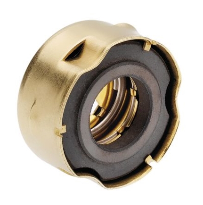

ma pensi che quel premistoppa possa tenere per più di un ora?
Non posso mettere la mano sul fuoco ma ritengo che il premistoppa sia uguale a quello della Flavia tipo 815/819 (difficilmente reperibile), in tal caso, prima di dover intervenire nuovamente sull'auto ti suggerisco di smontare il tutto e modificare il supporto della girante per l'installazione di un premistoppa tipo Fiat facilmente reperibile.
Un saluto
Giovanni
ROSANGELO84
Messaggi: 66
Iscritto il: 09 gen 2009, 18:24
Re: Revisione pompa acqua LAncia 2000
Messaggio da leggere da ROSANGELO84 »
Hai perfettamente ragione Giovanni.
Il problema è appunto la difficoltà o per meglio dire, l'impossibilità di reperire il premistop. Sono atato in un negozio di forniture industriali per i cuscinetti ma non hanno i premistop. Mi hanno fatto rimbalzare da un'altra parte ma non hanno nulla di neanche lontanamente simile.
Se sai indicarmi un premistop fiat e magari hai voglia di mandarmi una foto o un numero di riferimento, visto che non ho ancora montato la pompa, ti ringrazio molto volentieri
gcarenini
Messaggi: 1692
Ciao Rosangelo,
puoi usare un premistoppa FIAT per I modelli 124/128 etc come quello illustrato nella foto allegata. Il riferimento FIAT è 4300391.
Dovrai modificare la sede aumentandone il diametro a 36,5mm (il diametro originale è 35,7).
Le pompe ricostruite o revisionate a caro prezzo dai soliti noti utilizzano questi premistoppa.
Giovanni

Grazie Giovanni per la foto ed il codice. Provo a reperirlo così vado più sicuro.
