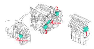

Salve a tutti, ho una lybra 1.9 anno 2000 dove esce solo aria fredda anche mettendo ad hi, quindi presuppongo che siano gli attuatori, ora dove si trovano e come gli smonto? non riesco a trovare la guida.
Stando alla foto dovrei smontare il 4 destro e il 4 sinistro.
Vi ringrazio anticipatamente

Ciao per accedere agli attuatori devi smontare per forza la consolle centrale

Cioè puoi essere più preciso ??? Quindi dove sono precisamente?

Anche io ho lo stesso problema con quelli frontali. Manon ho il coraggio di mettermi a smontare tutto! (almeno per ora).

Diciamo che il grosso del lavoro sta nello smontare la consolle centrale poi un po' di controsionismo e ci si arriva qualcuno di voi e' vicino a Torino?

Io all'epoca sono riuscito senza smontare nulla, lavorando dal pozzetto piedi, ma non ve lo consiglio...

Caspita complimenti per l'impresa...Chissa' che contorsionismo hai dovuto fare...
