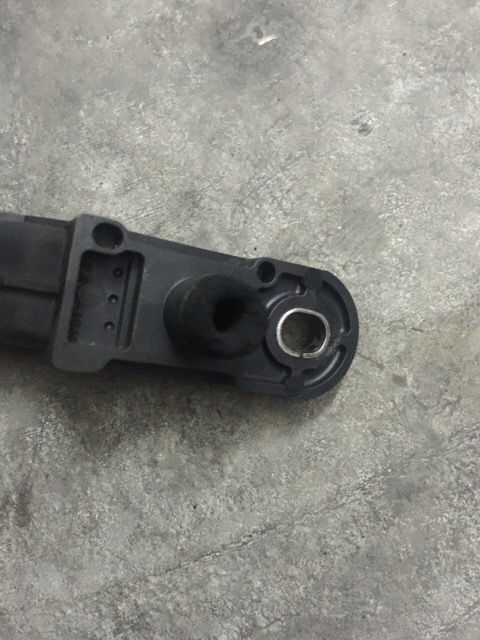

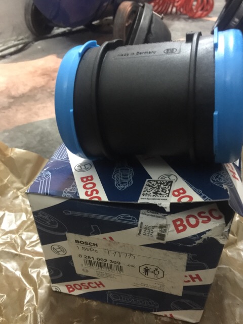

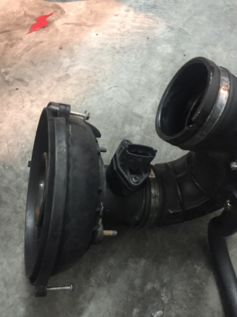

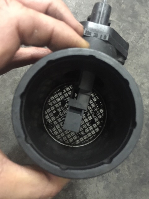

Alla fine il problema non erano le candelette che in ogni caso dovrò cambiare perché il segnale di avaria preriscaldo candelette è rimasto. Il problema più importante per il calo di prestazioni a freddo era il debimetro. Nonostante l'avessi pulito era comparsa avaria debimetro e siccome non si eliminava neanche dopo diverse volte che provavo a cancellare l'errore, purtroppo ho dovuto acquistarlo della Bosh a 120 euro. Cambiato il debimetro la mia Thesis è rinata, accelerazione bruciante. Mentre ho fatto il lavoro ho sostituito il filtro dell'aria e pulito il sensore della pressione turbo. Vi allego le foto. Per le candelette se qualcuno mi può dare dei consigli per smontarle senza danneggiare niente gli sarei grato. Le candelette le ho già comprate della Beru a 12 euro l'una, quindi 60 euro. Cosa bisogna togliere per poterle smontare più facilmente vista la posizione dove sono collocate. Ho visto che dovrò smontare la valvola EGR, perchè si trova sopra una delle candelette. Ho la chiave dinamometrica a quale valore dovrò metterla? Grazie per i consigli.

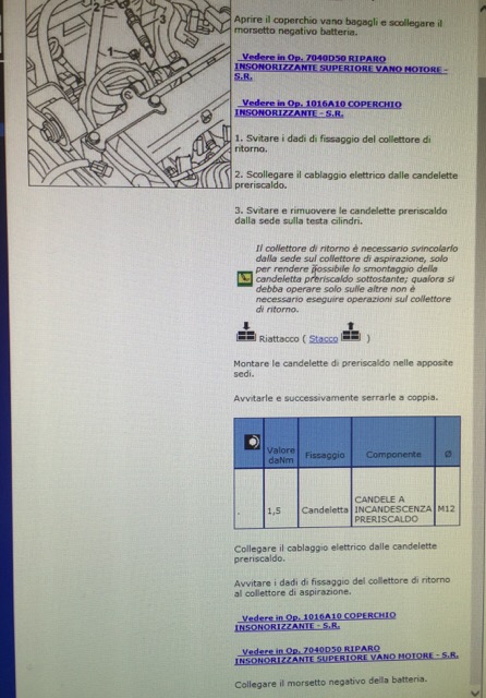

Ok trovato la guida eLearn, oggi cambio le candelette. Allego foto se può essere utile a chi vorrà cambiare le candelette. Farò attenzione a non romperle vista la delicatezza di questi componenti. Il serragggio e di 15 Nm bassissimo.

Allora oggi ho smontato le candelette, all'inizio pensavo che non c'è l'avrei fatta mai, ma poi ad una ad una sono riuscito a cambiarle tutte. Alla fine due erano guaste, collegate ad una batteria non si riscaldavano, una era già stata cambiata ed era diversa dalle altre quattro era una Beri rispetto alle altre che erano Bosh. Bisogna dire che ero attrezzato bene in quanto
ho comprato una serie di bussolotti lunghi in offerta a 10 euro, tra questi c'era quello da 10 che mi serviva, uno snodo con molla, una prolunga ed una pinza a becchi lunghi per estrarre i beccucci delle candelette e le stesse candelette. La chiave dinamometrica per stringere a 15 Nm c'è l'avevo già. Ricordo che per togliere una delle candelette bisogna smontare la valvola EGR. Aggiungo che sulla filettatura ho messo del grasso al rame, per non avere problemi a svitarle se si dovesse procedere ad una nuova sostituzione. Altro consiglio data la difficoltà che si ha a svitarle e di spruzzare spray WD 40 magari qualche ora prima e fare piccoli e delicati movimenti tirando la chiave verso di se e al primo accenno di movimento dare dei colpetti con martello, questo faciliterà lo smontaggio. Alla prima accensione l'avaria non scompare ma scompare definitivamente alla successiva accensione. Per sicurezza ho usato multiecuscan per cancellare gli errori in memoria. Ciao a tutti i Thesisti, alla prossima avventura.
