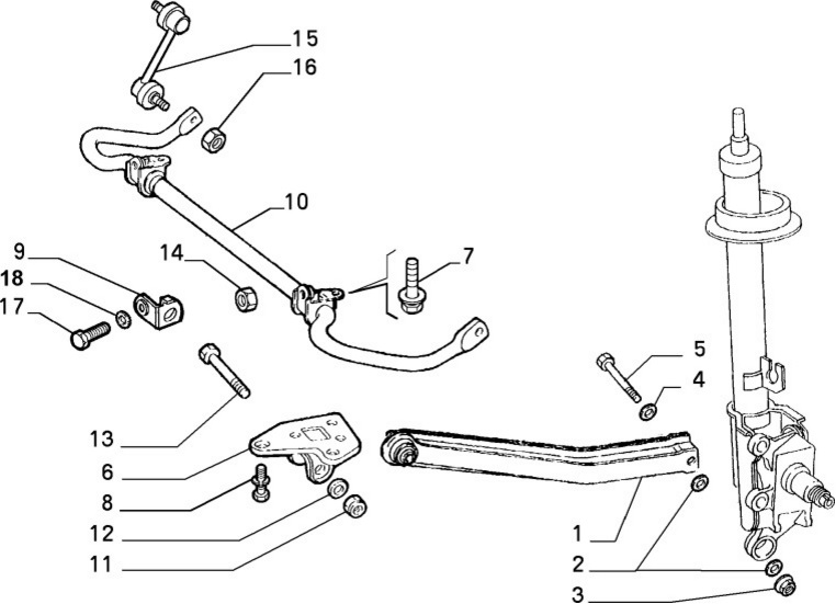

Il rumore sordo al posteriore è al 99% dovuto ai silent block dei tiranti longitudinali, non alla barra antirollio.

Marzo del 1997! Quali sono precisamente questi tiranti?

Sono i bracci longitudinali posteriori. Quello indicato col numero 1 qui nella foto.
Fai controllare se i silent block sono ok. Eventualmente va sostituito tutto il braccio perché non li fanno.

Oddio, sai che il meccanico, controllando il retrotreno, mi ha fatto notare che i due bracci erano uno diverso dall'altro? Allora potrebbero essere ancor di più la causa della rumorosità!
