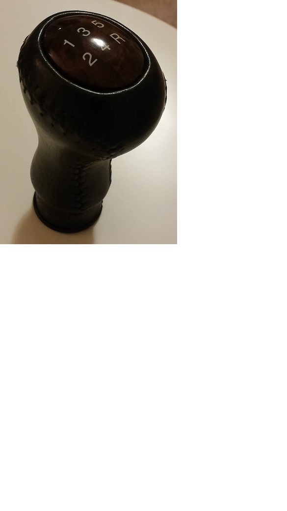

Re: Schaltknauftausch Bild
So nun liegt er im Flur herum. Bewusster Schaltknauf fristet ein unberührtes Dasein, bräuchte aber eigentlich wieder Handkontakt. gegen eine geringe Gebühr plus Versand abzugeben!
Grüße aus Berlin Detlev
