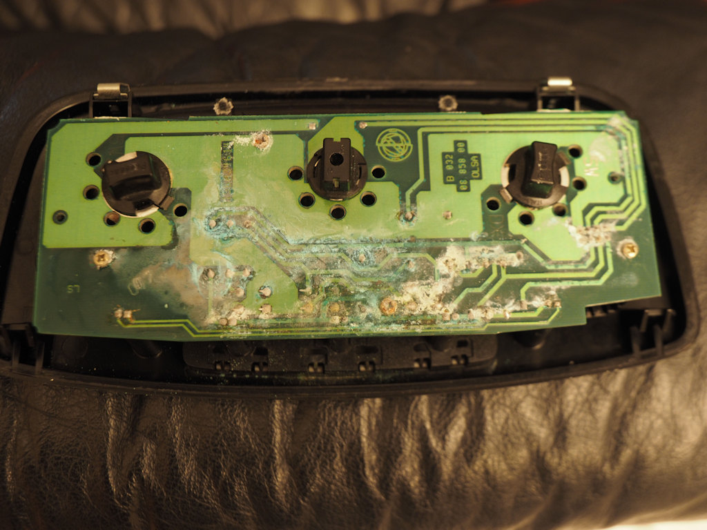

Falls noch nicht behoben, Tipp 1: Antennenfuß abdichten, ...schaue mal angehängtes Bild der Fondinnenleuchte an, Oxydation der Leiterplatine, kam vom Antennenfuß!
Folgen: Leergesaugte Batterie, ungewolltes anschalten der Leuchte (brannte tagelang und ging nicht mehr aus), unterbrochene Leiterbahn, konnte man Gott sei Dank wieder löten.
Tipp 2: Flach gedrückte Abwasserleitungen vom Schiebedach in der C-Säule, ist Alterungsbedingt, Kunstsoffweichmacher geht mit der Zeit verloren, die Leitungen sind dann richtig flach gedrückt, Wasser kann nicht schnell genug ablaufen und es gibt einen Rückstau und läuft auf den Himmel. Hatte ich bei beiden Kappas und dürfte beim Thesis nicht viel anderst sein, Gruss, Pierre.
