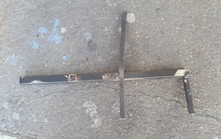

ja mein Kumpel hat das Ding damals ausgebaut. Leider ist er gerade auf Urlaub, sonst könnte ich es genauer beschreiben. Aber du musst die ganze Bank ausbauen und mittels selbsgefertigten Wekzeug kannst du das Ding dannr relativ problemlos aufdrehen bzw. ausbauen. siehe Foto PN.

Jetzt würde ich mich noch über ein Foto des Spezialwerkzeugs freuen.

net lachen....aber es funktionierte.......

Mächtig gewaltig das "Spezialwerkzeug".
Ich nehme für solche großen Deckelverschraubungen zum Lösen immer einen Bandschlüssel. Falls nicht zur Hand geht auch ein Spanngurt mit Wasserpumpenzange um einen Hebel auf die Verschraubung zu bringen.

Problem ist das der Schraubeverschluss ziemlich weit abgesenkt.daher die rund 10cm länge. Da scheiterst wahrscheinlich mit dem Bandschlüssel, aber probieren kann man ja es.
