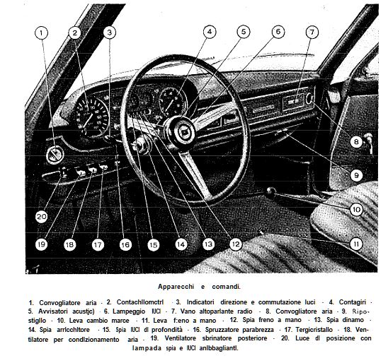

qualcuno mi sa dire, nella flavia coupè 1800 iniezione (1967 con volante a due razze) a cosa serve il primo pomello nero a sinistra sulla tastiera?. ho visto che nelle versioni precedenti accendeva le luci di posizione ma nella mia l'accensione luci è posizionata sopra le chiavi di avvio. a destra di questo pomello ho 4 tasti bicolore. il primo a sinistra (accanto allo spruzzino lavavetri) è il tergicristallo , a fianco c'è il comando di ventilazione. gli altri due a cosa servono ?(uno probabilmente è il comando dello sbrinatore posteriore che però credo sia stato rimosso) . Grazie a tutti. Luca

Ciao, se ho azzeccato il modello l'allegato dovrebbe essere autoesplicativo, però il volante in legno della Flavia dovrebbe essere a 3 razze.
- cruscotto flavia.jpg (98.98 KiB) Visto 631 volte

Buonasera Luca,
Innanzitutto una premessa, l'allestimento delle versioni ad iniezione è identico a quello delle versioni a carburatore coeve. Non esiste un manuale di uso specifico, bensì un supplemento al manuale standard.
Della Flavia coupé I serie "restiling", ovvero dal "model year" 1966 (prodotte a partire dalla seconda metà del 1965, data del lancio della versione ad iniezione) ne esistono due versioni differenti:
- la prima comprende le vetture MY 1966 prodotte dalla prima metà del 1965 alla seconda metà del 1966. Queste auto hanno il volante a tre razze, i sedili a "ferro di cavallo" ed il tergicristallo con una sola velocità. Il comando delle luci è a sinistra della tastiera a pianoforte. Questa è la versione a cui si riferisce l'immagine postata da grifo.
- la seconda comprende le vetture prodotte a partire dalla seconda metà del 1966 (MY1967) fino a fine produzione, queste vetture hanno volante a due razze, tergicristallo a due velocità e sedili a ferro di cavallo.
Ci sono in giro anche vetture intermedie con volante a tre razze e tergicristallo a due velocità con sedili a ferro di cavallo ma non mi posso esprimere sulla originalità di queste ultime. Non essendo più disponibile la documentazione ufficiale, occorrerebbe fare una serie di controlli incrociati con i numeri di telaio e le note sul catalogo dei ricambi. Onestamente non mi sono mai preso la briga di farlo...
Venendo alla tua domanda, sulla tua vettura i comandi a sx ed a dx della tastiera a pianoforte servono per la doppia velocità del tergicristallo e per lo spruzzatore. Gli altri comandi sono i medesimi delle altre versioni.
La tua vettura dovrebbe avere i sedili senza ferro di cavallo.
Giovanni

Grazie a tutti, preziosissimi come sempre. Grifo, la foto che mi hai inviato corrisponde a quella che ho sul CD viva-lancia e che corrisponde alla versione precedente. Il pomello luci infatti sulla mia (con volante a due razze) non è più a sinistra della tastiera ma sopra la chiave di accensione. Chiarito dunque che il pomello a sinistra della tastiera corrisponde alla seconda velocità del tergicristallo, come mai la mia tastiera ha quattro tasti? devo pensare che nel tempo sia stata rimpiazzata la sua originale a 3 tasti con quella della versione 1500 che in effetti aveva 4 tasti? grazie. Luca
