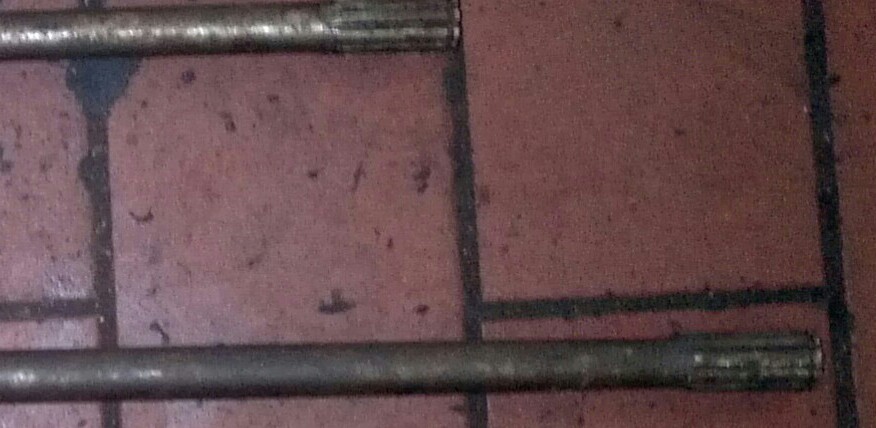

Comunque molte notizie su sto cambio sono contradittorie era una specie di modifica mal riuscita della Lancia poiche' era un cambio delicato avando l'asse primario allungato di 9 cm ma un po troppo sottile dal primario del cambio 4 marce leva lunga apposta si rompeva venne adottato anche dalla fanalona e si rompevano i semiassi sotto stress!?
MAIMONE
Messaggi: 2990
Re: Il Testone che cambio.
Allego foto.

Non interessa nessuno? M.

Sai Luciano mi sono interessato all'argomento poiche' quando faccio i percorsi autostradali avevo la necessita'di un rapporto piu'lungo pensa che anche la mia 500 L ora 550 ha la quinta marcia, saro' fissato ma molte volte mi trovavo ad inserirla come sulla Giulia 1600 che aveva mio padre. Aveva un gran cambio quella berlina, ora visto che il testone aveva il primario piu' lungo di 9 cm dal primario 4 marce e' li che si rompeva sto ' cercando una soluzione al problema, ma mi occorre chi se ne intende di forze di torzione, quindi un ingegnere meccanico con i contropesi ben sviluppati, ne hai conoscenza. maimone.
