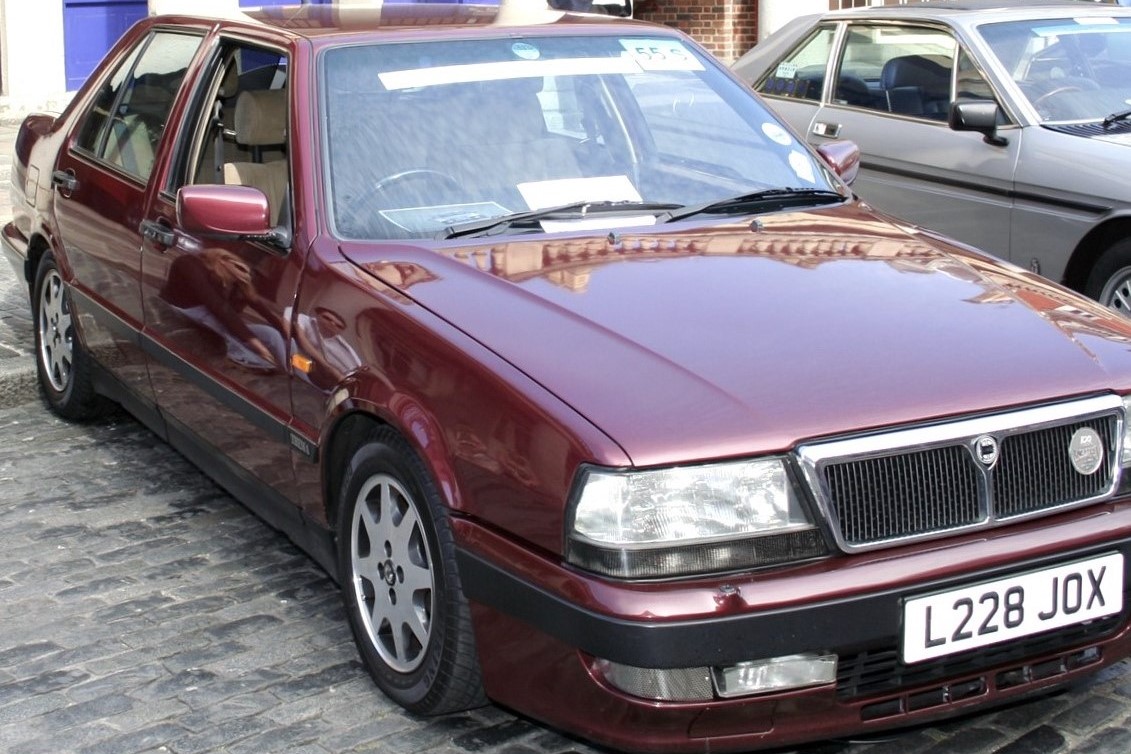

Ringrazio tutti coloro che interverranno, e avranno voglia e tempo di darmi consigli, e sicuramente se acquisteremo questa vecchia signora ( di gran classe ancora oggi ), mi ricorderò di presentarvela.....( intanto vi faccio vedere com'è con una foto presa in rete, essendo in pratica uguale a questa )

- lancia_thema.jpg (247.1 KiB) Visto 1069 volte
