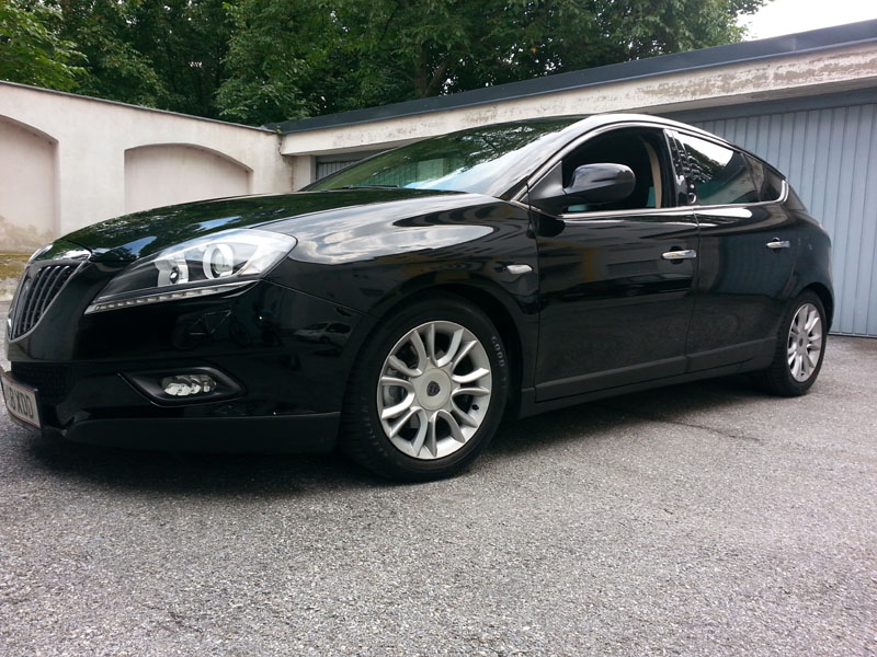

Daher hab ich mir einen 2010er 1.4 Oro gekauft, bei nem Händler, erst 66tkm gelaufen, passt!
Die Garantie konnte ich schon gut nutzen ,da der Endtopf gammlig war, eine Feder gebrochen ist und eine Chromleiste zwischen C- und D-Säule einfach nicht mehr dran war
Zahnriemen auch vor Auslieferung mit WaPu erneuert...passt!
EIN SEHR BEMÜHTER HÄNDLER!!

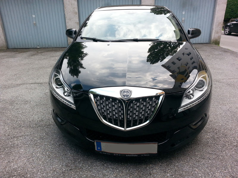

Inzwischen habe ich das Frontgrill mit Alu-Waben dahinter verschönert, das Teil auf 150PS gechippt (mit Box, passt aber wirklich gut)
Weiters H&R-Federn 40mm VA und 55mm HA tiefer...fast schon ein bissl hart das Ganze, aber er liegt mit originalen 16ern wie ein Brett auf der Strasse und Kurvengeschwindigkeiten sind genial!
Jetzt kommen noch 17" Enzo Felgen drauf und da ist mal Frage Nr. Uno: ich würde ja gern aufgrund der Ökonomie 205/50/17 rauftun, sind natürlich nicht genehmigt, ergo 225/45/17
kann eigentlich wer sagen, ob der Unterschied von 205/55/16 auf 225/45/17 gross ist und der Komfort stark drunter leidet?
