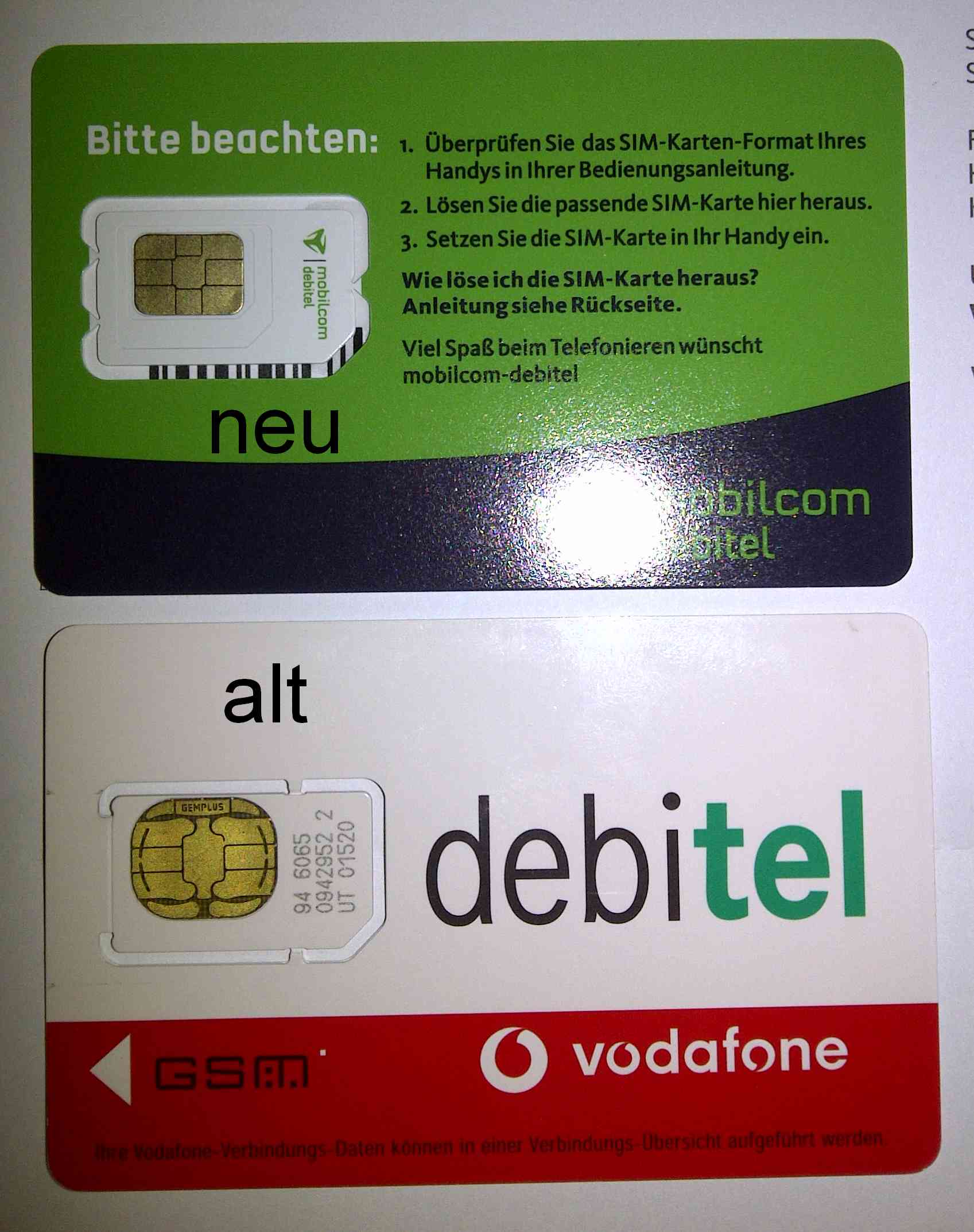

Anbei ein Vergleichsbild der neuen und alten Karte.
Die Kontakte auf der neuen Sim erscheinen mir etwas kleiner?
Kann das überhaupt gehen?

In Österreich haben wir auch das gleiche neue Format für die Smartphones.
Habe vor einigen Monaten von A1 auch die gleiche neue zweite SIM Karte gratis bekommen
und die funktioniert perfekt.
Wenn SIM Karten zu alt sind können schon einmal die Kontakte abgescheuert sein und dann
kann es zu Fehlern beim Empfang kommen.
Grüße Erich

vielen Dank Erich für die Information. A1 nutzt ja auch das GSM900-Band und hat vielleicht auch den gleichen SIM-Kartenhersteller.
Bei mir geht es auch. Ich habe gestern noch mit Jemanden gesprochen, der beruflich viel mit GSM-Modulen macht. Wir haben zumindest rausgefunden, dass das Siemens GSM-Modul aus der Zeit (um 2002) standardmäßig mit 3 Volt - SIMs arbeitet.
Interessant auch: Auf nochmalige Nachfrage habe ich erfahren, dass debitel schon immer nur 3Volt-SIM's verwendet hat. Daher war dann klar, dass die neue SIM eben auch im Thesis geht.
