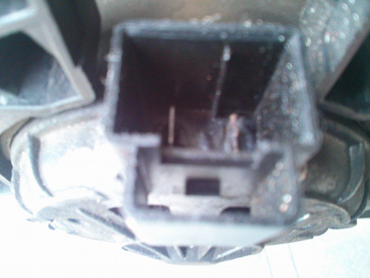

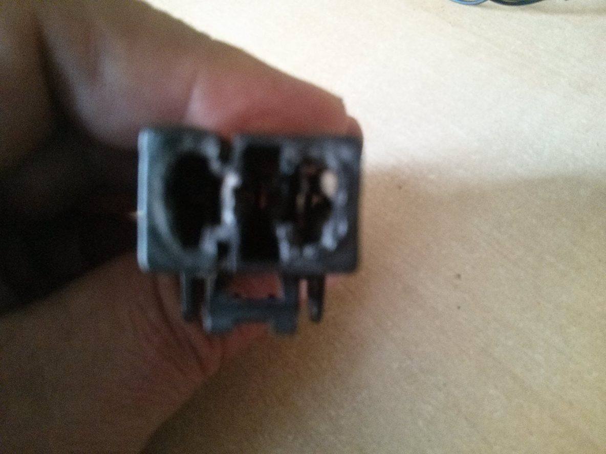

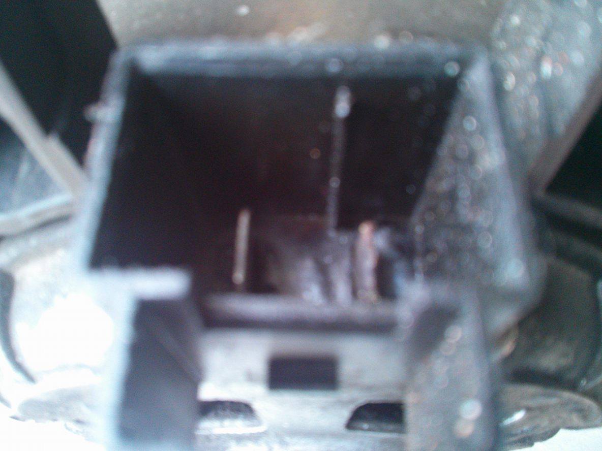

Re: Verifica funzionamento ventole radiatore
sfila il connettore dell'elettroventola, e controlla se non è bruciato.
a me è successo che era bruciato,e uno dei due faston maschi
sull'elettroventola si consumato .
ogni volta che usavo l'auto l'aria condizionata funzionava,
come prendevo una buca (Roma ne è piena ) smetteva.
io ho risolto comprando un'elettroventola presso un demolitore.
allego foto di come si era cotto il connettore e dei faston dell'elettroventola.
- elettroventola.jpg (91.78 KiB) Visto 2217 volte
- elettroventola 1.jpg (91.94 KiB) Visto 2216 volte
- connettore elettroventola.jpg (93.83 KiB) Visto 2216 volte
