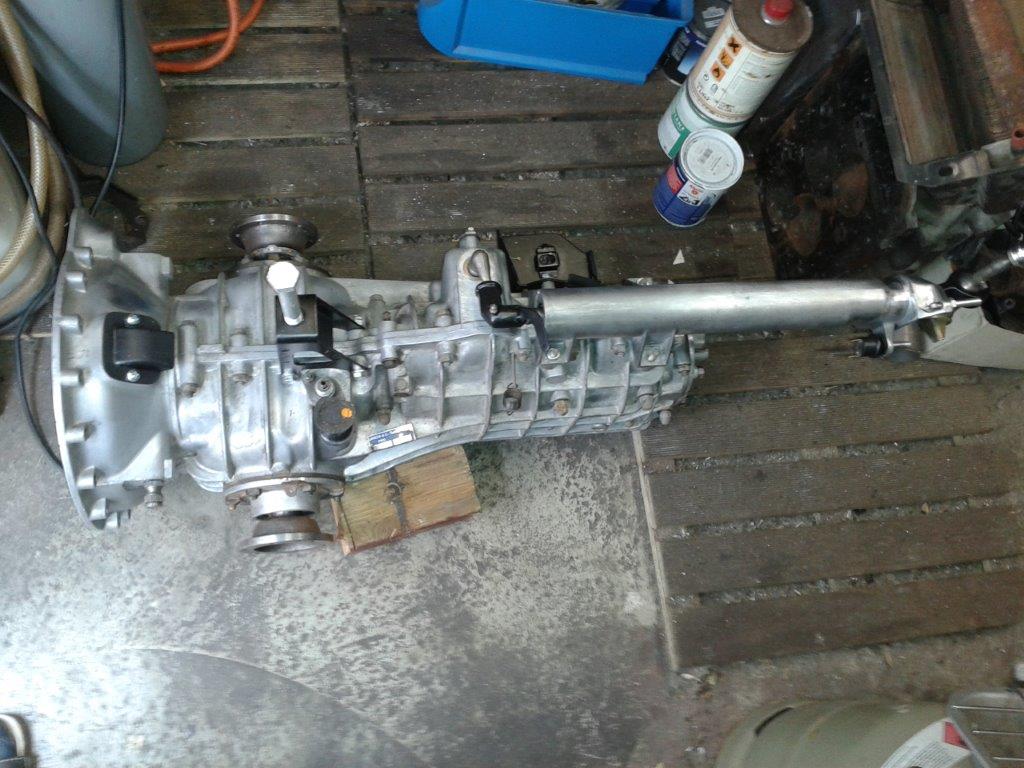

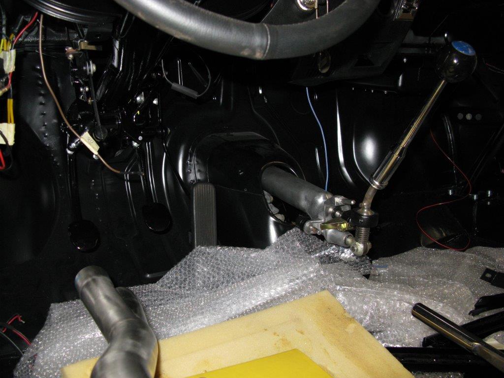

hat mir jemand ein Bild der Schaltung am Getriebe (Schalthebelanschluss ans Getriebe) habe eine Feder und einen Zapfen übrig, und kann mein Bild nicht mehr finden wie es zusammengehört !tt!

Hallo ! Könnte Dir Bildchen schicken , haben aber zuviele Pixel , und passen daher nicht auf unsere Forumseite . Sende mir mal mail-Adresse.
Gruß : Rostklopfer ( Im Prinzip muß Hebel und Feder so angebracht werden , daß Schalthebel immer nach links gezogen wird )

ich habe ein kleines Problem mit einem "losen" Schalthebel.
Zwar kann ich mit diesem losen Hebel noch mit viel Gefühl die Gänge einlegen aber er hat extrem viel Spiel und wackelt wild.
Kann mir jemand sagen wie dieser befestigt wird? Muss ich da von unten ran oder geht das von oben?

Ist die Feder noch dran , die den Hebel immer nach links zieht ?
Gruß . Rostklopfer

Re: Schaltung
Ja, das geht nur von unten. ( Bild ist 5-Gang in 1.Serie )
Die Feder selbst vom Motorraum aus am Ausgang / Verbindung der Schaltstange mit Lasche am Getriebe.
Gruß Andreas
