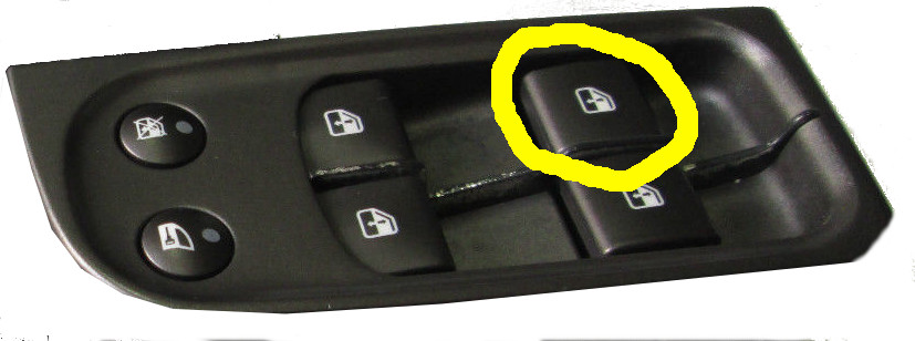

Ripropongo la richiesta.
Salve a tutti,
ho cercato una nuova pulsantiera, ma mi hanno chiesto cifre esorbitanti (fino a quasi 500 euro!!).
Chiedo a voi: è possibile tentare una riparazione?
Se si, potreste gentilmente fornirmi indicazioni?
Ho allegato la foto evidenziando il pulsante che non funziona.
Grazie a tutti e buona settimana.

Re: riparabile Tasto alzavetri elettrici anteriore lato guida?
Ciao Carletto,
se l'alzavetri funziona in discesa con il tasto e in salita con il telecomando è da escludere un eventuale problema
al meccanismo, motorino o cordicella.
Ciò che appare invece più probabile che il guasto riguardi il tasto che come tu sai è inserito in una vera è propria
centralina che ha un costo a nuovo improponibile.
Ti anticipo che la pulsantiera difficilmente è riparabile ma in ogni caso se il tasto non balla nella sua sede probabilmente è un problema di contatti elettrici a livello di connettore.
Sfila il bracciolo tirando verso l'alto e verso sinistra, svita le due viti che fissano la pulsantiera ed accedi così ai connettori.
Prova a verificare lo stato dei connettori e se il caso spruzzaci dello spray riattivante, se non dovesse funzionare allora bisogna sostituire
la pulsantiera.
Comunque è facile trovarla usata e funzionante sia in rete che da qualche amico del forum ad un prezzo ragionevole.

Io avevo lo stesso tasto rotto ed ho risolto alla grande (non credo si romperà più quel tasto) costruendomi due piccole "L" con del ferro filato da un millimetro che ho incollato con precisione millimetrica all'interno del tasto con del poxipol...le parti corte delle L che sporgono verso i lati esterni del tasto vanno a innestarsi perfettamente negli occhielli della sede in cui si aggancia il tasto e tutto è tornato a posto.....non so se ho reso l'idea...peccato che all'epoca non feci una foto....credo che col tempo si distruggerà tutta l'auto, ma quel tasto durerà un altro milione di anni.....però alla lancia continuano a pagare progettisti da quattro soldi e i risultati sono sempre gli stessi.....(stesso problema avuto su 2 alfa 166 e sempre risolto così )
