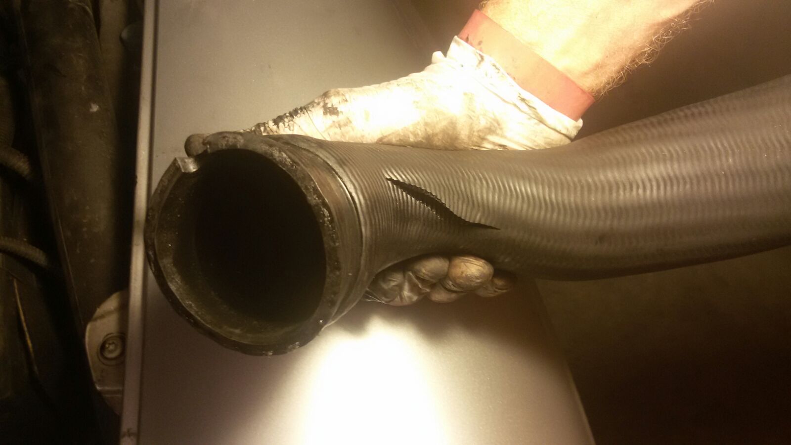

Ancora una volta i vostri preziosi consigli mi hanno indicato la strada da seguire!!
Già in due precedenti occasioni 'Elettriko' e 'Warner' erano arrivati dove il mio meccanico aveva fallito, ed ora eseguendo i controlli consigliati sono riuscito a localizzare il guasto:
il manicotto superiore della turbina si era fessurato in un punto nascosto che si è palesato solo dopo averlo smontato (cfr foto allegata).
In verità mi avevano insospettito delle tracce di olio nelle vicinanze del manicotto suddetto che mi hanno indotto allo smontaggio.
Non sono molto esperto e vi chiedo quindi: è normale che all'interno del manicotto siano presenti molti residui oleosi ?
Ho ordinato il manicotto che dovrebbe arrivare tra oggi e domani.
Vi farò sapere l'esito della riparazione.
Un grosso GRAZIE !!:)

Re: Help : TANTO FUMO PER NULLA !!
Si è normale. Dipende dal circuito blowby.
Ciao, con quella crepa li nel manicotto, in accelerazione si sente il soffio tipo pernacchia dovuta all'aria che esce in pressione.
