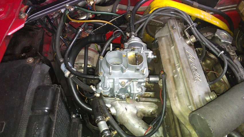

ps. meine gasfabrik vom spider
imag3289 (small).jpg (171.21 KiB) Viewed 712 times
