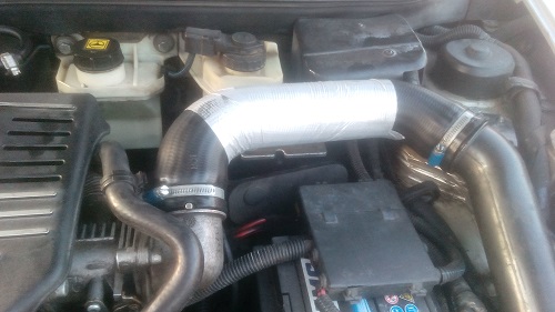

Vi scrivo perchè in questi giorni mi sono accorto della rottura del famoso manicotto aria turbo bassa pressione, quello che va attaccato sul filtro aria,allego foto ,e anche quello che dal intercoller và al debimetro.
cercando non ho trovato nulla, per il momento l'ho siggillato con del nastro americano telato volevo chiedervi se qualcuno mipoteva dare qualche indicazione per acquistarli o almeno per ripararli alla meglio se propio non si trova, grazie a tutti e buone ferie a tutti.

Aggiustato con il nastro " americano " sarà contento Marchionne :)o
neromica
Messaggi: 825
Iscritto il: 03 ago 2012, 18:37
Re: manicotto turbo
Messaggio da leggere da neromica »
Il nastro non regge la pressione, dopo un po' si squarcia, il manicotto superiore e' quello che costa meno anche in lancia, io l'ho pagato 48 euro pero' dovresti trovarlo anche online.

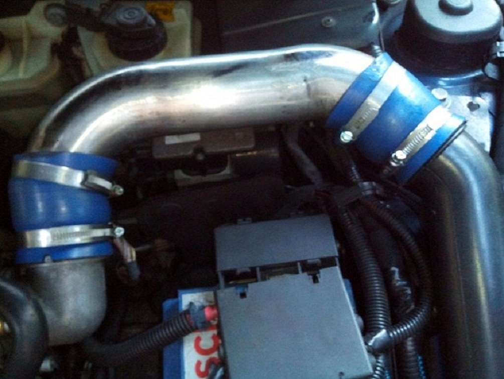

Lo trovi sul web.
Ma io fossi in te lo rifarei in alluminio od acciaio. Lo metti ora e durerà più della macchina

concordo al 100% con Luky

Capitan, la prima fascetta in alto a sx mettila dritta. Le fascette non devono mai lavorare in diagonale.
L'automobile è femminile. Questa ha la grazia, la snellezza, la vivacità di una seduttrice. Ha inoltre una virtù ignota alle donne, la perfetta obbedienza©
capitan biturbo
Messaggi: 337
Iscritto il: 12 feb 2014, 00:07
Re: manicotto turbo
Messaggio da leggere da capitan biturbo »
Luky sei un buon osservatore...ma se guardi bene la foto noterai che la fascetta in questione lavora in parallelo con il tubo inox. L'effetto diagonale è dato dal manicotto in silicone che dovrei rifilare
Avatar utente
LuckyLuciano®
Messaggi: 196
Iscritto il: 31 dic 2015, 13:10
Località: Torino
Re: manicotto turbo
Messaggio da leggere da LuckyLuciano® »
Ah ok. Quindi il tubo inox finisce tagliato diagonale e va quasi in battuta piana col tubo a 90° del'ingresso farfalla?

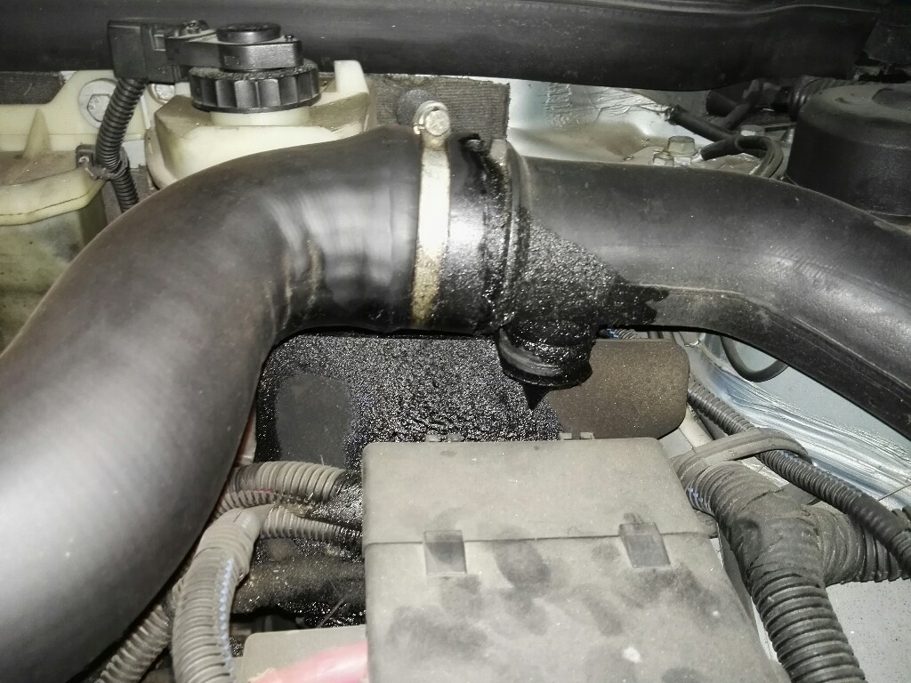

mi devo preoccupare del manicotto che trasuda olio ?
