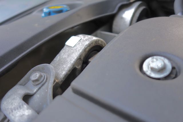

bei meinem 175PS-JTD Comfortronic ist das obere Gummi-Motorlager (beifahrerseitig kurz vor dem Ausgleichbehälter) leider völlig ausgeschlagen.
Gibt es ein entsprechendes Lager zum Einpressen als Ersatzteil? Auf den Seiten der gängigen Online-Teilehändler war ich leider nicht erfolgreich.

Hallo, mache doch mal ein Foto davon. Ich habe ein paar Lager.

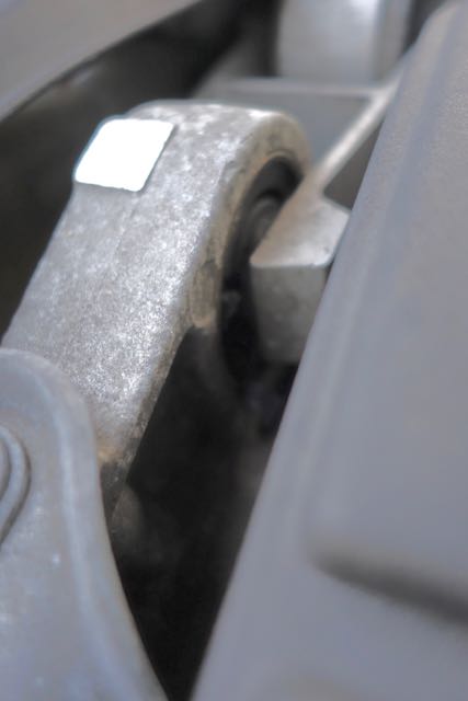

leider hat es mit dem Foto nicht eher geklappt. Ich hoffe man erkennt, dass es das besagte Lager bereits regelrecht zerlegt hat.

...gibt es hier, habe ich schon mehrfach verbaut.156 147 GTA V6, Thesis und Lybra Diesel und Benziner
Nennt Buchse für Drehmomentstütze
Passt also überall mit 50 mm Bock, hier der Link
