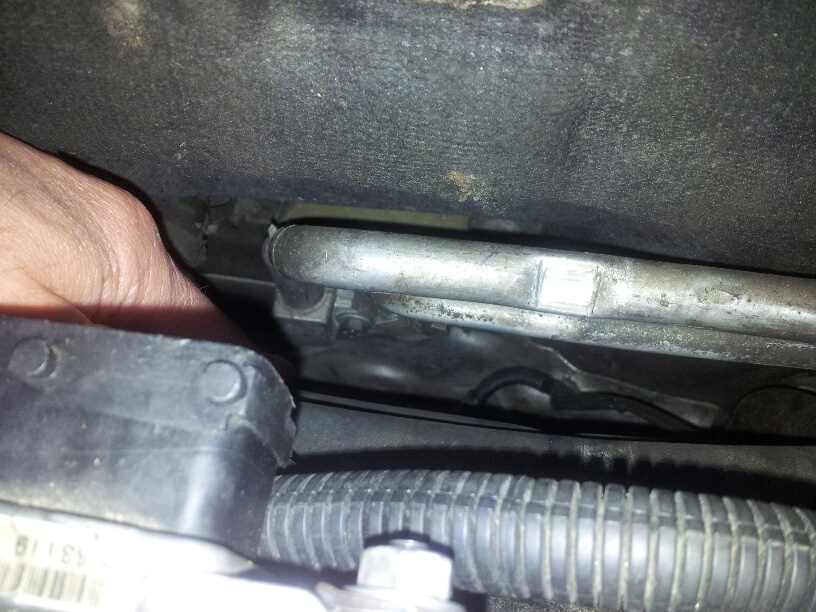

Bij het opzoeken van het onderdeelnummer van de expansieklep viel mij op dat er een 'deuk' in een aircoleiding zit. Deze zit aan het schutboard gemonteerd en is daar de bovenste leiding die naar de verdamper in het kachelhuis gaat. Zie de foto.
Kan iemand aangeven of dit zo hoort, of dat dit mogelijk voor de storing van mijn airco zorgt? Een vernauwing in de aircoleiding zorgt namelijk voor een druk verandereing die de werking van de expasieklep (verwijding van de diameter geeft lagere druk, koeling etc) mogelijk beïnvloed.
Ik ga de leiding natuurlijk niet vervangen als het zo hoort...
Graag jullie reactie!

Ik ben bij mijn eigen Thesis gaan kijken. Die deuk hoort er niet in. Als ik de foto bekijk lijkt het er sterk op dat er met een sleutelklus iets op is afgezet.
Of dit direct gevolgen heeft op de werking van het systeem kan ik zo niet bepalen. Hangt er vanaf hoe groot de deuk is.

Dank voor je reactie. Ik ga een expansieklep èn stuk leiding bestellen. Als toch alle koudemiddel er uit, en na de reparatie weer in moet, doe ik alles maar in 1 keer.

die deuk hoort erin als je veder kykt zie je nog een deuk die zyn er voor dekachelslangen op te hangen met beugels 100% zeker weten

Okay, die beugels zitten er bij mij niet op! Heeft iemand (Gerrit?) die toevallig nog liggen, want mijn kachelslangen hangen er nu een beetje los bij...
Maar dan ga ik alleen de expansieklep vervangen. Dat is trouwens bij de dealer een duur klepje (€89,- ex), dus dan maar via eBay voor een tientje (plus verzending vanuit Italië)

Dan kan het wel kloppen dat ik bij mijn eigen Thesis geen deuken zie van wege de beugels.
Bedankt voor je reactie Gerrit.
