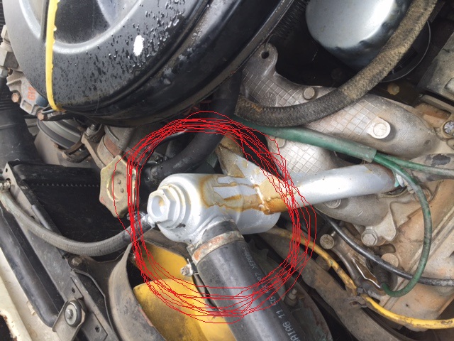

Gentili amici del forum buona sera. Sono un lancista Lybrista più che altro, ora però un caro amico possessore di una stupenda Lancia Gamma coupè 2000 è in difficoltà nel reperire un ricambio e mi ha gentilmente chiesto di aiutarlo. Ho gia contattato diversi ricambisti ma nessuno ha il pezzo disponibile. Si tratta del raccordo dove sono collegati i vari tubi dell'acqua. Non so se ha un nome specifico comunque vi posto una foto per meglio chiarire di cosa stiamo parlando. Spero che possiate esserci di aiuto.

La foto ? 8-) Comunque dovrebbe essere il termostato.

Si scusate allego subito. purtroppo non è il termostato almeno così mi è stato riferito.

Cosa è successo? Si è corroso fino a bucarsi? Alla mia Gamma si è bucata l'imboccatura del tubo che va al radiatore. Il pezzo, che io sappia, non è disponibile a meno di non recuperarlo da un motore di ricambio. Io sto pensando di far ricostruire l'imboccatura del manicotto e risaldarla sul pozzetto. Non so però se sia fattibile. Qualcun' altro ha risolto un problema simile?

Il pezzo è stato già riparato ma è durato ben poco. La struttura è lesionata e perde acqua in modo importante.

Ciao Luigi. Il ricambio che cerchi è montato insieme al collettore di aspirazione, quindi in demolizione lo troverai completo di questo pezzo. Se vuoi puoi contattare l'autodemolizione del link di seguito e chiedere la disponibilità e prezzo. Saluti
