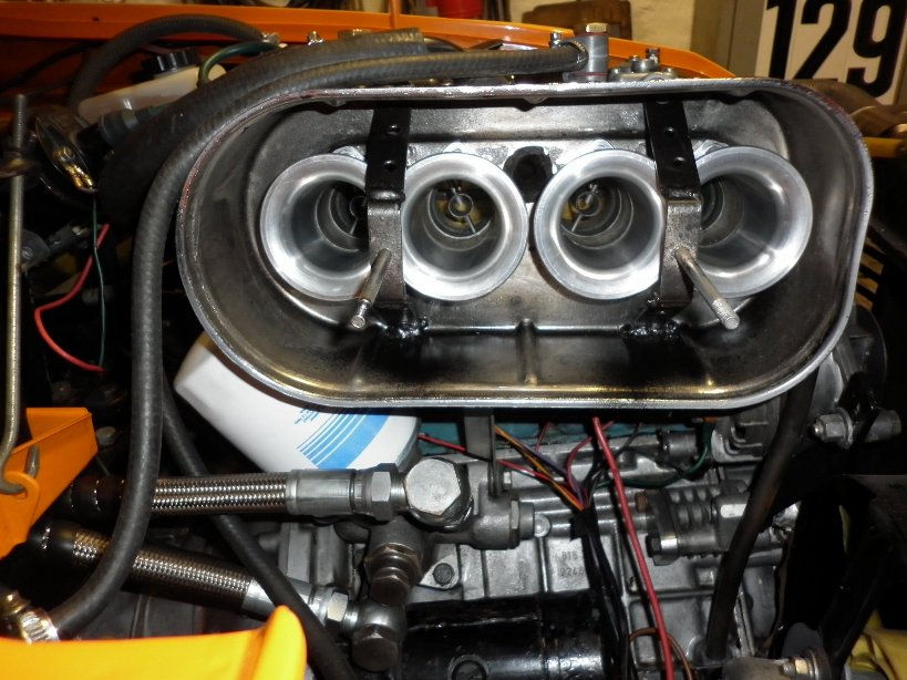

Ist nicht ganz leicht, vernünftige Einlauftrichter in den engen Luftfilterkasten zu bekommen, geht aber..
Ich sehe auch oft gerade, scharfkantige Einlauftrichter mit Sieben drauf, strömungstrechnisch sicher eine Katastrophe.
Gruß, Ali

- trichter40ddhf~1.jpg (125.71 KiB) Viewed 433 times

Ja , so gehts : Siebe direkt auf den Trichtern geht sicher nur als Kugel .
Gruß : Rostklopfer
