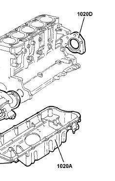

Buongiorno a tutti,
da qualche tempo la mia Lybra aveva una forte perdita di olio che ha imbrattato tutta la parte inferiore del motore e della scocca della macchina.
Poiché il punto di origine della perdita sembrava la guarnizione dell'albero motore lato cambio, ho rimandato il lavoro per mancanza di tempo e per il prolungato fermo macchina.
Qualche tempo fa mi si è rotto il cuscinetto reggispinta della frizione e così ho dovuto affrontare il lavoro e ne ho approfittato per cambiare la guarnizione.
La perdita e diminuita drasticamente, ma è ancora presente sulla coppa....
La mia domanda è questa:
si può smontare la coppa senza rimuovere il cambio (per rimuovere le due viti inferiori della guarnizione appena sostituita)?
Stando al manuale sembrerebbe di si, ma a me sembra che le viti inferiori della guarnizione non siano raggiungibili con il cambio montato.
Qualcuno ha mai fatto il lavoro?
Grazie

Ciao la coppa olio e' rimuovibile anche con il cambio montato,per accedere alle due viti lato cambio ci vuole una torx da 25 lunga.Dubito pero' che il problema sia legato alla coppa olio,se non ha preso urti non perde.
A mio avviso i casi son due,o il paraolio albero motore e' stato calzato male in fase di montaggio pizzicandosi,oppure non e' stata applicata correttamente la pasta siliconica di tenuta tra la base del paraolio ed il bordo coppa su cui poggia.
Piu' che la coppa sara' necessario smontare nuovamente il cambio.

Ciao, oggi dopo moooooolto tempo mi sono messo a smontare la coppa olio, ma ho dovuto desistere perché le due viti laterali lato volano non son raggiungibili con il cambio montato: si intravedono ma non si riesce ad infilare la chiave perché il volano fa spessore....
Possibile che bisogna smontare il cambio per rimuovere la coppa?

Purtroppo le due vicino al volano sono poco accessibili,ci vuole una chiave con gambo molto sottile,si tribola ma si fa fidati.Mai tolto il cambio per sfilare la coppa.
