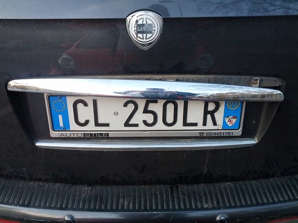

Ciao a tutti, oggi si è rotta e staccata la modanatura cromata che sta sopra la maniglia, sul portellone del bagagliaio. (Sopra la targa in poche parole)
Trovo il ricambio in Lancia?
Come si sostituisce? Vedo dei fermi strani... devo togliere il rivestimento interno?
Grazie ☺

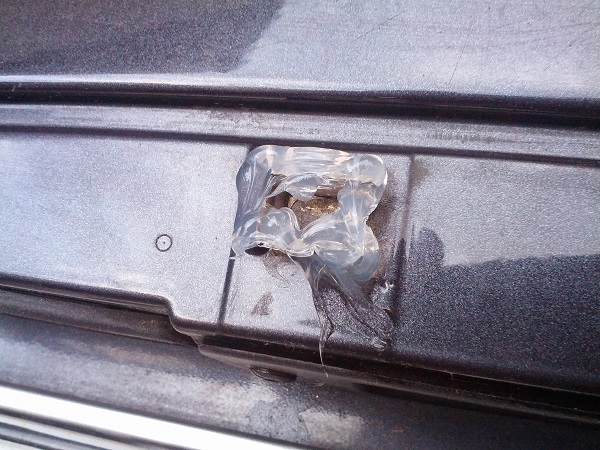

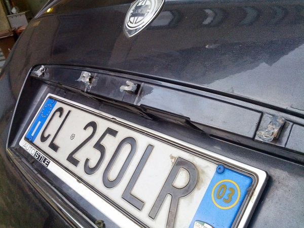

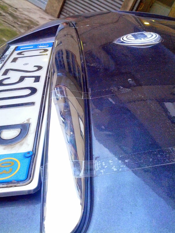

Ciao, anche a me 2 anni fa si era rotta la modanatura.
Avevo cercato il pezzo di ricambio, ma poiché la modanatura è rivettata in 4 punti al portellone, nessuno voleva cimentarsi a staccarla per paura di romperla.
Allora, su consiglio di Antonio, l'ho riparata applicando del silicone sui 4 punti di fissaggio e ho mantenuto in posizione la madanatura con del nastro adesivo per qualche giorno; da allora non si è mai staccata.
Per sicurezza ho anche messo una striscia di nastro adesivo trasparente di 10 cm di lunghezza dove sono posizionate le luci della targa.
Massima resa, minima spesa.
Allego foto.
Marco

Ciao, sono Sasà da Avellino, è capitato anche a me ed ho agito prima incollando con del silicone e dopo qualche giorno ho fatto due buchetti con il trapano alle due estremità dal lato di sotto per capirci dove sono le luci della targa e ho messo due rivetti non si muove più e non si nota nulla, agisci in questo modo e non avrai problemi,
ciao, Sasà.
