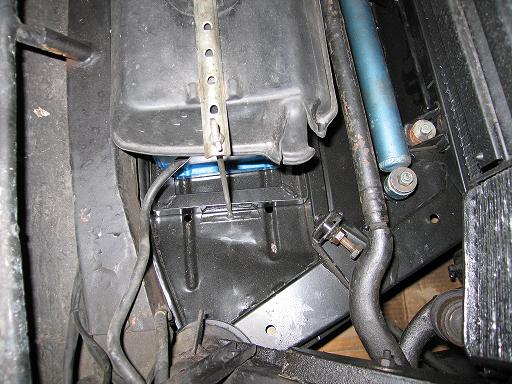

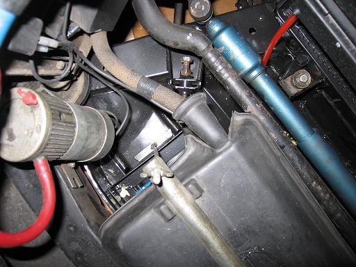

Ho iniziato il restauro di una Flaminia 3C Touring e gradirei sapere se qualcuno di voi è in grado di fornire qualche foto del sistema di fissaggio della batteria.
Nella mia ci sono solamente tre fori a destra e tre a sinistra della batteria sul lamierino che la regge.
Grazie.

Come puoi osservare le staffe sono due ; c'è un semplice gancio di fissaggio alle lamiera collegata al telaio e bloccano la staffa sulla copertina batteria in gomma con due galletti. BUON LAVORO.

tre fori sono ben visibili nelle foto allegate ; quello di mezzo serve per il fissaggio asta , i due laterali servono per scarico eventuale acqua meteorica raccolta dalla griglia antestante.
