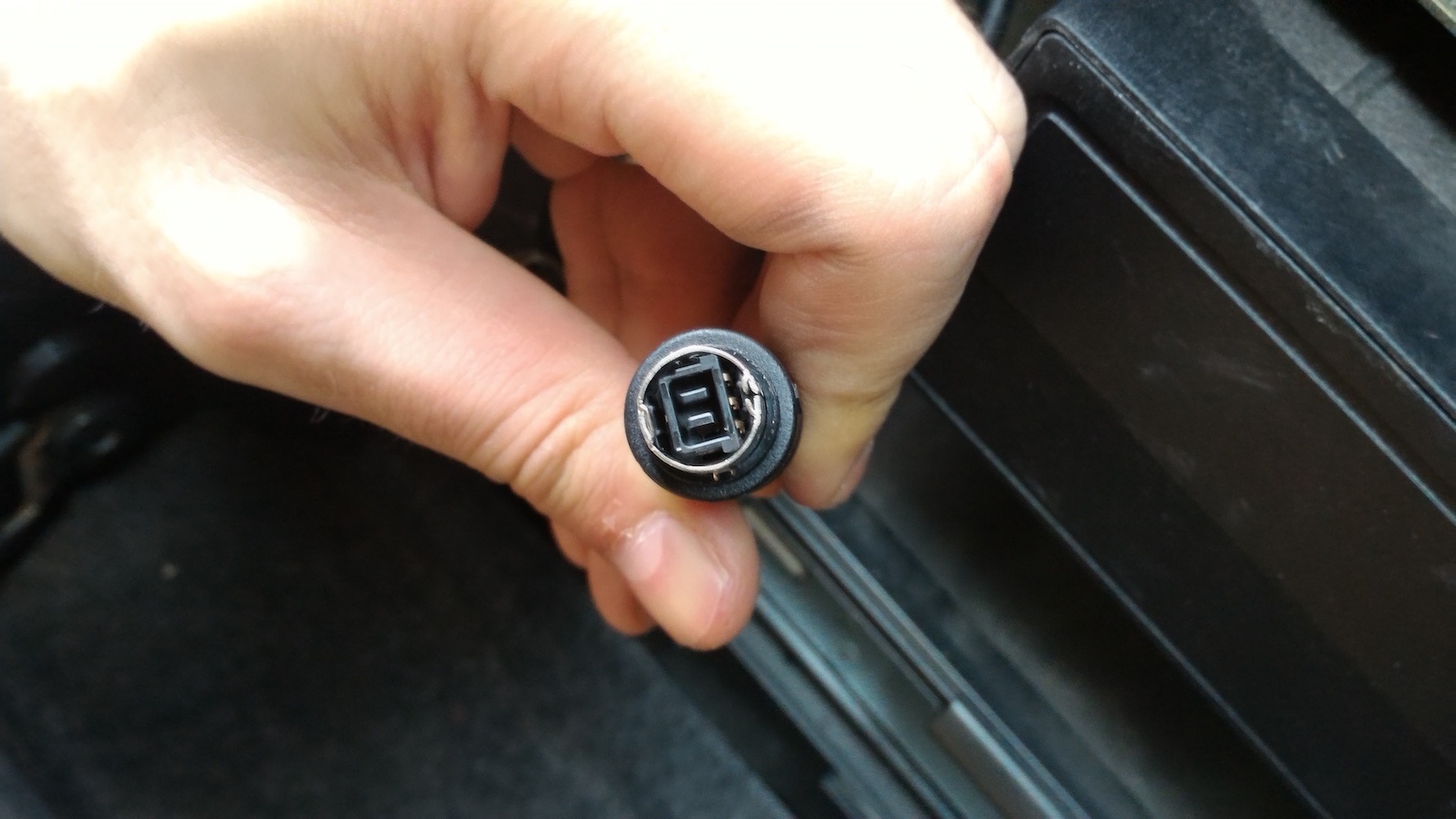

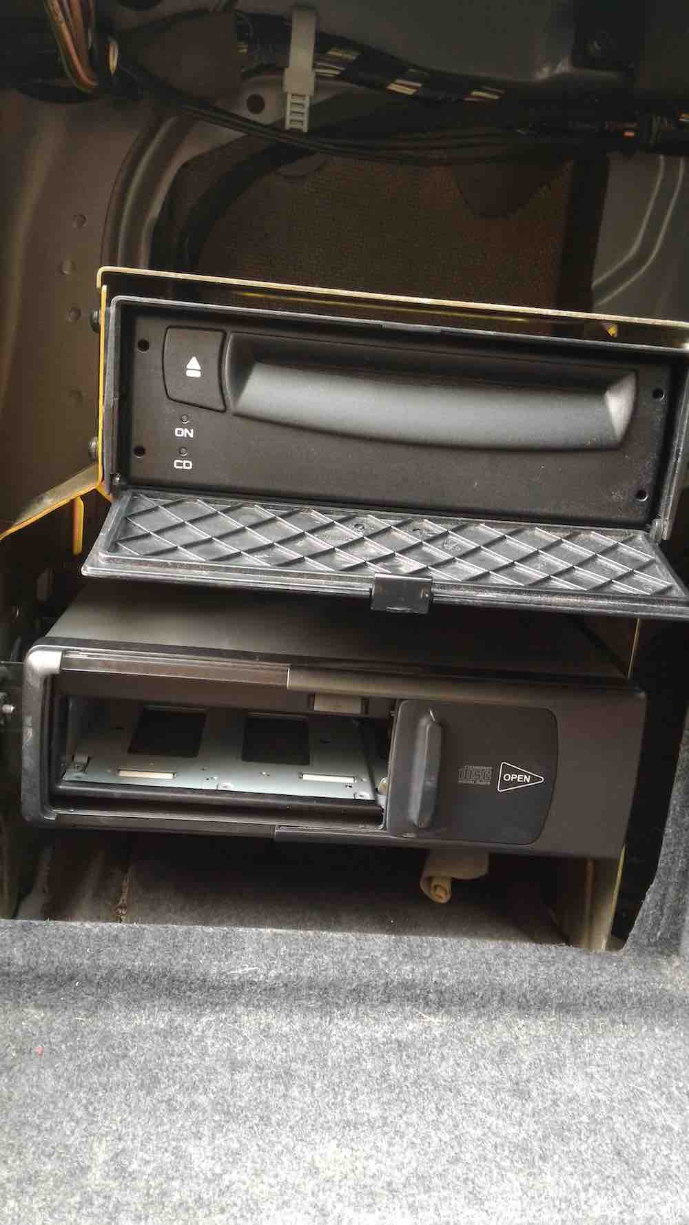

Nella mia Lybra, ho notato non essere montato un Grunding come pensavo fosse in tutte le Lybra, non conosco la marca poichè non era scritta...comunque sia, avevo intenzione di sostituirlo in quanto il cassetto si era rotto.
Ho però un problema (dovuto a mia ignoranza nel campo) ovvero: non conosco che tipo di cavo sia quello che è collegato al lettore, vi allego la foto per maggiori chiarimenti, potete aiutarmi?...speravo fosse quello ISO a 8 pin , come da manuale, ma nada.

Quello non è un cd Grundig bensì un Beer Silverston be 2660 specifico per ics con navi e telefono.

Giusto per completare l'informazione fornita da Stefano :
Il lettore in questione è appunto un Becker Silverstone BE2660 , ma se devi acquistarlo accertati che sia il modello specifico per Lancia Lybra o Alfa Romeo 166 .
Quello montato su questi modelli è infatti una versione personalizzata , se provi a collegarci un modello standard non funziona.
