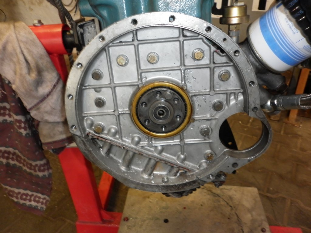

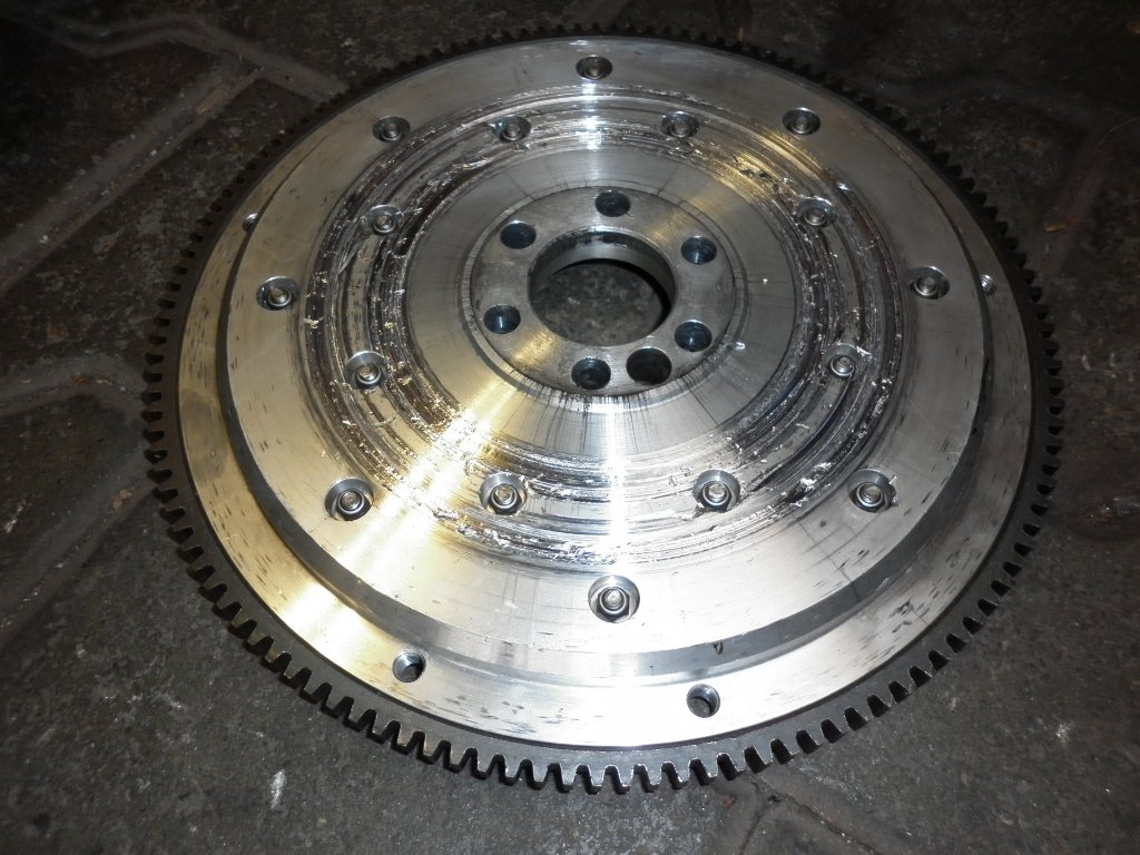

Was ist passiert und hat mir nach zwei völlig problemlosen Trainingsläufen das Bergrennen in Ransel versaut..?
Hier der 1. Trainingslauf:

Re: Bilderrätsel..
Was passiert ist? Schwungrad kaputt. ?tt?
Wo sind die Befestigungsschrauben. Vermutlich gelöste Schrauben.
PS. Sieht nicht gut aus.
Re: Bilderrätsel..
Ich hatte eigentlich vor, das Ding so wieder einzubauen..
> gelöste Schrauben.
Alle Schrauben waren fest.
Das stimmt..
PS.: Die Lösung des Rätsels ist auf dem 1. Bild zu finden
Gruß, Ali

Re: Bilderrätsel..
Dir ist da nicht allen ernstes eine Mutter reingefallen oder ?
Re: Bilderrätsel..
> reingefallen oder ?
Unglaublich, aber wahr..!
Wie diese saublöde Mutter ihren Weg ins Kupplungsgehäuse gefunden hat, ich hab keine Ahnung. Wieso die ersten beiden Trainingsläufe ohne Geräusche und Aluspäne absolviert wurden, kann ich genauso wenig sagen. Ich kann mich erinnern, dass beim Vergasercheck vor dem Bergrennen eine 8 mm Mutter runterfiel und nicht mehr aufzufinden war. Genau diese Mutter muss einen Anschlag auf meine Schwungscheibe geplant haben. Im Nachhinein muss man sagen, dass ich einfach nur Schwein gehabt habe, dass die Geräusche im Vorstart zum 3. Training erstmals auftraten und ich gleich abstellte..
Gruß, Ali
PS.: Mein Alfasud hat auch diese OT-Kontrollöffnung, und nur so kann diese Mutter ihren Weg gefunden haben, ist dort aber mit einem Deckelchen verschlossen. Für die Fulvia werde ich nun auch ein Deckelchen bauen..

Re: Bilderrätsel..
... die Fulvia hat doch original ein angeschraubtes Deckelchen?
Re: Bilderrätsel..
Ist das so? Hab ich noch nie gesehen. Hast du ein Bild..?
