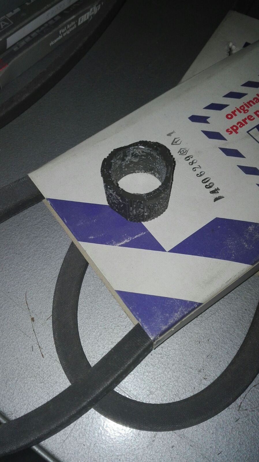

E' un problema comune: la difficoltà è trovare la boccola giusta. Ce ne sono di molto simili, ma cambia il diametro.
Se non erro, qualche anno fa sulla mia Beta ho montato quella della scatola sterzo del 131, che è rinforzata con un anello metallico.
- boccola scatola sterzo beta-fiat128-127-126-panda-ritmo-a112-uno.jpg (129.1 KiB) Visto 906 volte

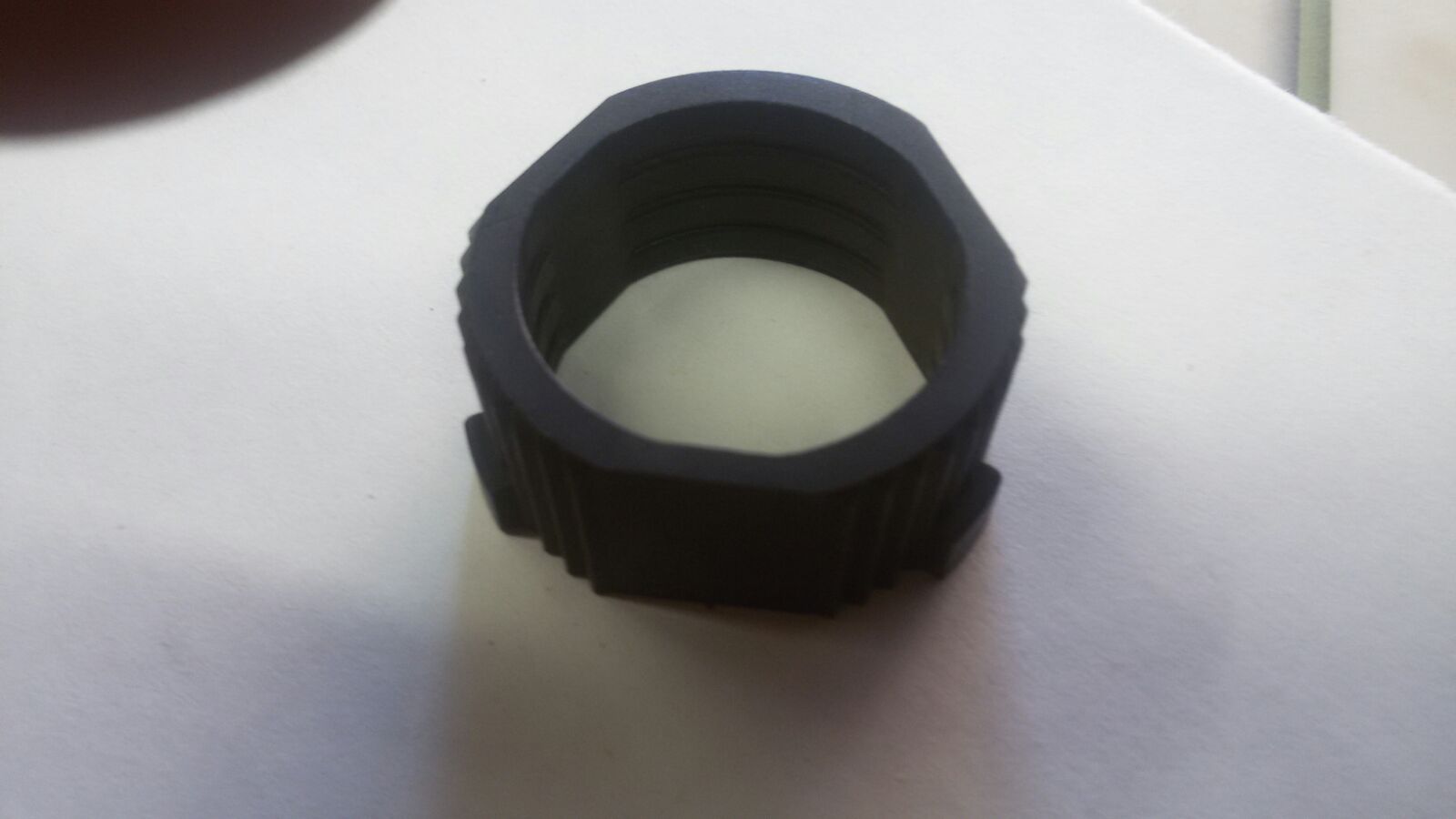

Re: Rumore scatola guida
Grazie per la risposta, nel frattempo in rete ho trovato e acquistato
quelle visibili nella foto che allego..deduco che sono sbagliate!
- images[1].jpg (2.3 KiB) Visto 906 volte

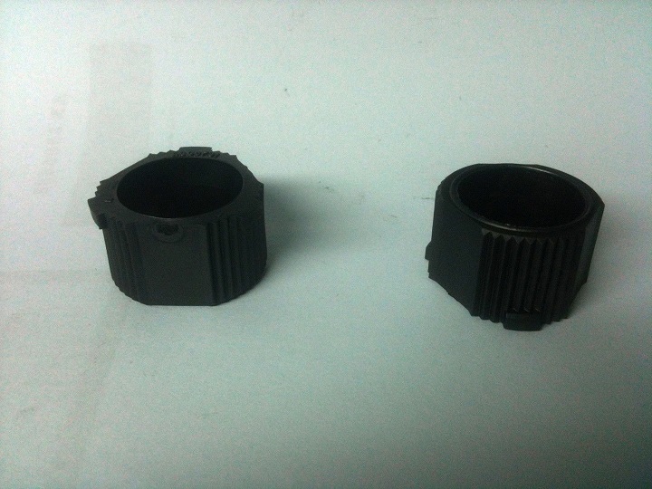

Nel frattempo un altro ricambista che ho contattato mi ha proposto le boccole nelle foto che allego ora che, paragonate a quelle della foto che hai allegato tu, mi sembrano quelle giuste. Per non rischiare di dover lasciare la mia Beta più giorni dal meccanico con la scatola guida smontata mi conviene comprarle vero? Sono parecchio differenti dalle prime..
Grazie ancora per i consigli.
- img-20160516-wa0004.jpg (218.45 KiB) Visto 907 volte
- img-20160516-wa0003.jpg (74.6 KiB) Visto 907 volte
Sembrano quelle giuste: il problema è il diametro esterno ed interno. Ce ne sono di uguali ma con misure diverse: ci sono cascato anche io e le ho messe via nella scatola dei pezzi sbagliati ...

Buongiorno a tutti, ciao Francesco. Ho scoperto che esistono almeno due tipi di scatole guida, la "TRW" e la "ZF". Le prime boccole di cui ho pubblicato la foto sono di sostegno ammortizzato della scatola stessa e appartengono al tipo "ZF". Le seconde boccole che ho pubblicato, quelle più piccole simili o uguali a quelle di Francesco, sono quelle di scorrimento della cremaliera all'interno della scatola guida, questa volta però per il tipo "TRW".
Ora, assodato che sto cercando le boccole più piccole, si tratta di scoprire quale tipo di scatola guida monta la mia Beta coupè IV serie, quella di Francesco direi che ha una "TRW" a giudicare dalla foto allegata nel suo messaggio.
