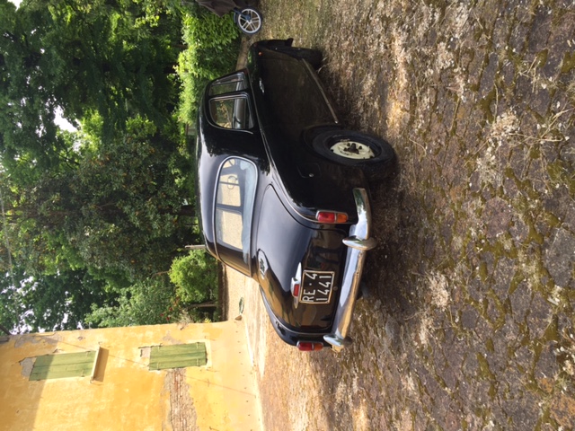

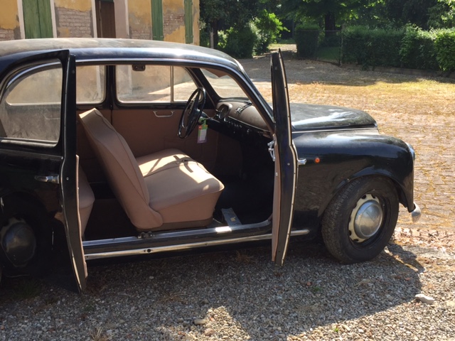

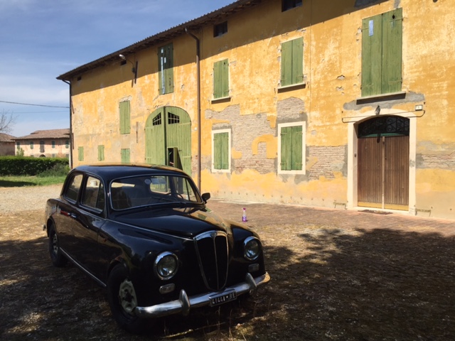

Ecco!!
- image.jpeg (152.56 KiB) Visto 866 volte
- image.jpeg (189 KiB) Visto 866 volte
- image.jpeg (139.63 KiB) Visto 866 volte

Benvenuto
-D, la macchina si presenta molto bene.
Re: nuovo utente - Lancia Appia II, restauro in corso
Davvero molto bella! Una lucidata, un bel tagliando e goditela!!!
Ben arrivato. A vederla così non sembra abbia bisogno di un restauro. Forse da vicino ci saranno imperfezioni. Anche secondo me un bel tagliando e ....conservala così.
