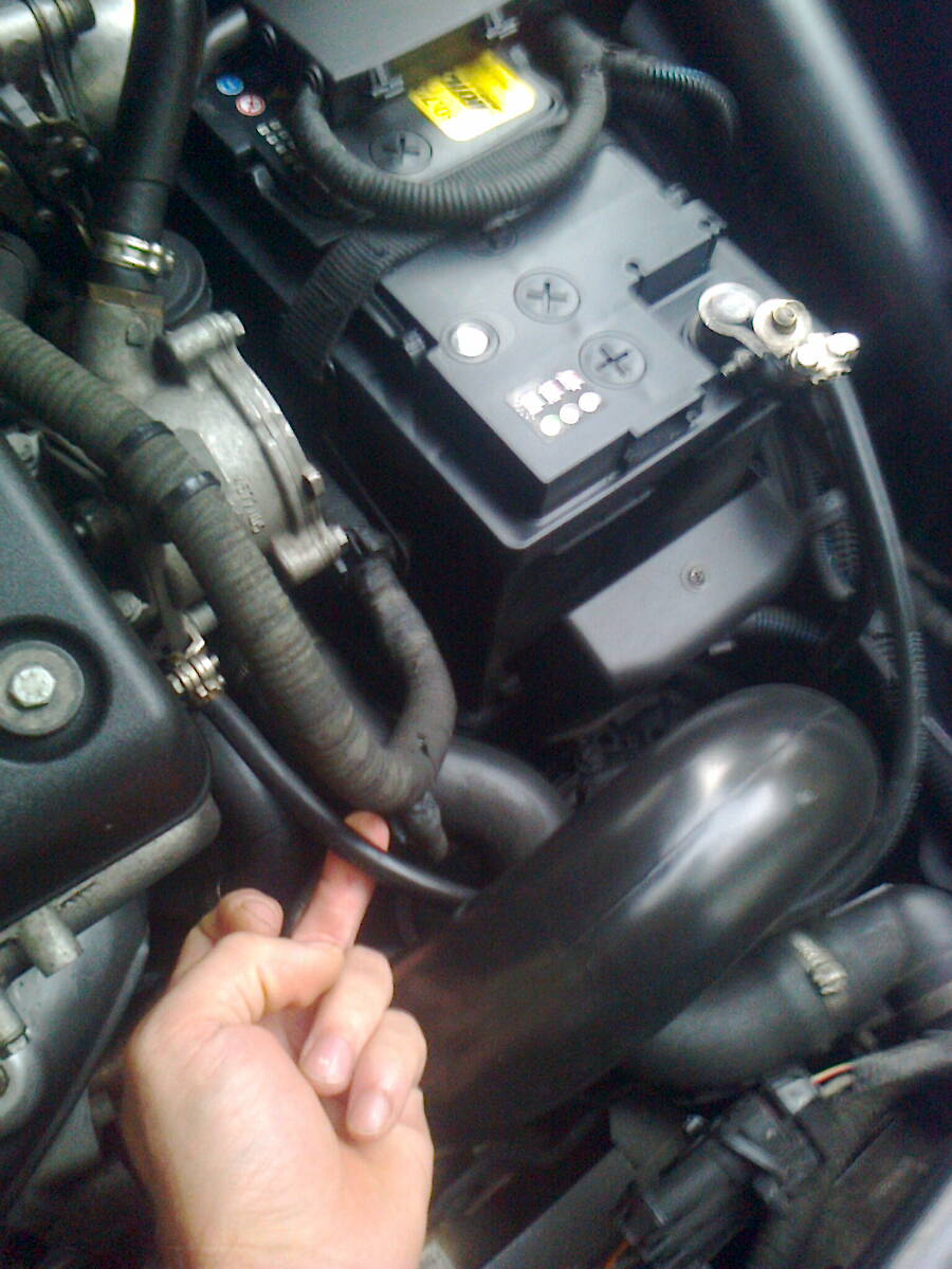

Fai in questo modo con un cavo di buona sezione e due occhielli ben saldi,vedi foto.
- foto0422.jpg (123.23 KiB) Visto 376 volte

Re: problema con il termostato e sensore ( inspiegabile )
Scusate ragazzi posso sapere a cosa serve di preciso questa massa supplementare ??
Converrebbe metterla anche a me sulla 1900 115 cv ? :S
Fin dai primi esemplari venne riscontrata spesso una insufficenza di massa tra telaio/motore che causava spesso (successo anche alla mia)inconvenienti come l'errata indicazione della temperatura durante l'utilizzo di piu' servizi come luci,clima,lunotto...Per cui la casa stessa fece una circolare con questa soluzione,se vuoi farlo anche in via preventiva male non fa.

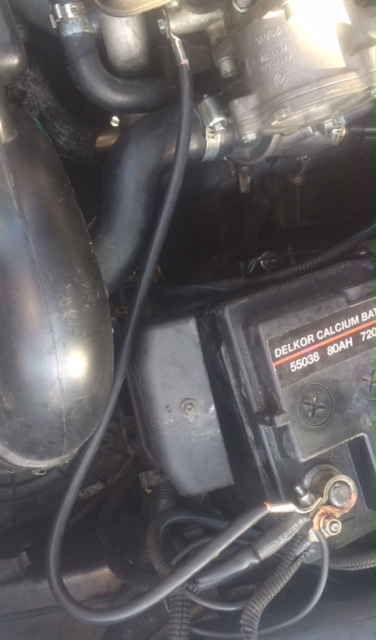

Lo fatto oggi e non c'era nessun cambiamento, la frecca continua a muoversi quando accendi i segnali o pure quando accendo la clima la frecca va su i 90 gradi e puoi inizia a muoversi di giu.
- image1.jpg (74.63 KiB) Visto 376 volte
