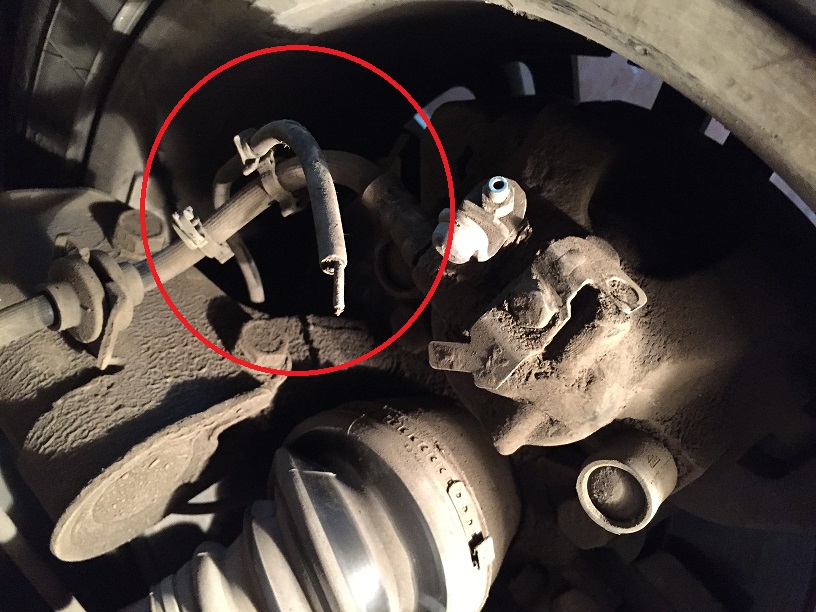

Salve ragazzio oggi mentre rimettevo a posto il paraurti ho notato un filo staccato con una sonda che penzolava, quancuno sa dirmi di che si tratta e dove va riposizionato?
ho cerchiato in rosso il cavo e il sensore in questione.
Grazie in anticipo per la disponibilità :-)

Usura pastiglia freno.

ah ecco l'avevo immaginato. ma dove va riconesso?

Devi cercare il filo che passa dietro al lochero e poi giuntarlo Dindo

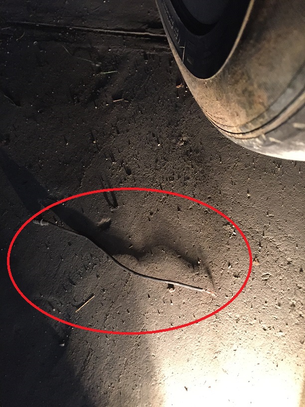

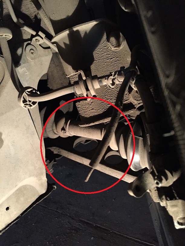

il filo spezzato l'ho trovato, non so dove posizionare il sondino che puoi vedere nella foto

Per reinserirlo guarda la pastiglia lato interno nella parte bassa troverai un piccolo foro sufficiente rispingere dentro il sondino

Classico problema comune a tutte le nostre lybra.,il materiale di copertura si irrigidisce ha causa della veneranda età.,ed essendo oggetto di continue torsioni si spezza.,purtroppo.,la sostituzione del cavo intero non so se si possa fare.,Warner-Elettriko e colleghi ferrati in materia ci illumineranno se ciò sia possibile.,8-)8-)

penso che sia un procedimento un pò troppo complicato, in compenso io risolverò con una bella saldatura a stagno e termorestringente per ripristinare il cablaggio.
