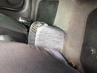

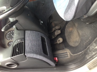

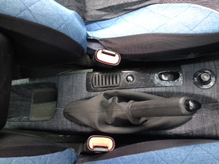

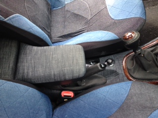

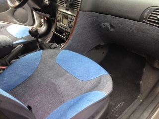

Ecco qualche foto. Foderato anche il bracciolo. Sul cassettino portaoggetti dovrei fare qualche rifinitura ma x ora sta bene così. Purtroppo le foderine jeans dei sedili si sono rivelate un flop nonostante le abbia pagate €60 circa su ebay. Dovrò ricomprarle più in là. Nonostante abbia inficato auto e modello sono risultati stretti e i copri poggiatesta si sono lacerati. Comunque almeno ho risolto con i cruscotti appiccicosi.

forte ;), inizialmente pensavo peggio , certo che e una cosa diversa da tutti........;)
smonta il porta monete e apri baule e mettilo anche sotto l'acqua calda con un pochino
di sgrassatore e tira via l'appiccicume sta proprio male a vedere ti rovina tutto il lavoro che hai fatto......;)
