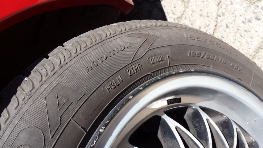

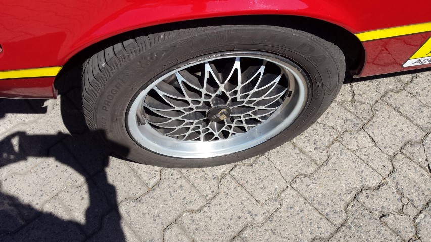

eine machbare lösung. die spurplatten dicke müsste ich erfragen.
- 20160505_115742 (small).jpg (188.34 KiB) Viewed 692 times
- 20160505_115736 (small).jpg (143.87 KiB) Viewed 692 times

Ich würde gerne aber die Original-Felgen weiter verwenden. Zumindest vorerst. Ich finde das Fahrwerk schon etwas hart, wenn ich über schlechte Straßen fahre merkt man das bei meinem Lancia sofort, aus diesem Grund würde ich die Standardbereifung weiter beibehalten wollen. Ich denke, dass jede Reduzierung in der Seitenwand (Standard 65 bei dir 55) hier jeden Schlag deutlicher durchschlagen lässt.
Außerdem sind bei dir auf den Bildern andere Felgen abgebildet. Falls diese eine andere Einpresstiefe als die Originalfelgen haben, kann man leider keinen Vergleich ziehen.
