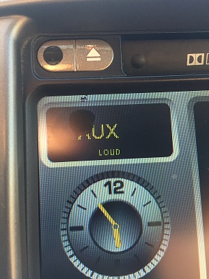

Cioa ragazzi quanche giorno fa mi sono accorto di una piccola macchian nera sullo schermo del mio ICS, col passare dei giorni si è allargata un pò arrivando a queste dimensioni "guardate la foto"
Pensate che ci siano soluzioni in merito, il bello che il mio ICS è di una colorazione praticamente introvabile , quindi mi tocherebbe trovarne uno funzionante e cambiare lo schermo. che dite è fattibile qualcuno di voi si è gia cimentato?

Penso che per rimediare all'inconveniente devi solo sostituire tutto il sistema radio

é il problema che il mio ISC è colo verde metallizzato non grigio come se ne trovano a volontà usati! :X

cambia lo schermo! sul mio sono usciti tutti pontini bianchi e strisce rosse, ho preso un ics in demolizione e ho cambiato solo lo schermo,per via dei codici.....
lo schermo e attaccato con uno spinotto inserito a pressione.
perche il tuo e verde?:S

gasparre88 perchè la mia è una versione emblema e gli interni sono diversi.
guarda la foto

puoi cambiare solo il display lcd secondo me

Qui trovi una guida per togliere il rumore dai tasti dell'ICS: lungo la procedura c'è anche quello che interessa a te :-9
http://www.elettriko.altervista.org/gui ... zeria.html

E' verde perchè la grafica del ICS con navigatore è diversa dalla versione no navi.
Lo schermo però dovrebbe essere identico in quanto è il software interno che da la grafica ma se vuoi essere sicuro al 100% devi trovare un altra Lybra che abbia il navigatore ma vedrai che lo schermo è lo stesso per entrambe la versione.
Forse Italo o qualcun altro potrà dare ulteriore conferma o smentita
