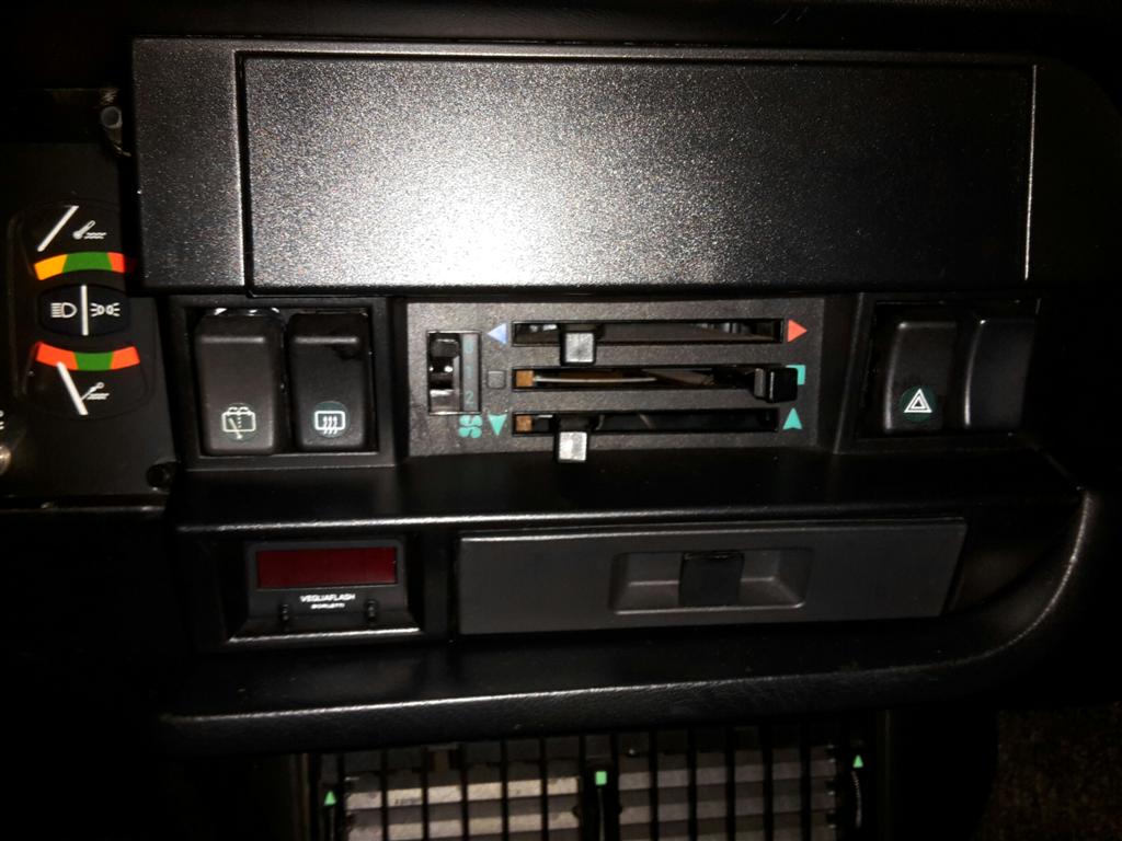

segnalo che e' possibile (senza tagliare nessun cavo elettrico) realizzare un comando supplementare per azionare temporaneamente la pompa elettrica del carburante sulla beta coupe VX a motore spento per agevolarne l'accensione dopo lungo fermo
si tratta di intercettare il cavo grigio situato ai piedi del passeggero anteriore (bisogna smontare la plastica che supporta la presa elettrica ausiliaria) e collegare la stessa in parallelo al cavo positivo che sulla versione HPE comanda il tergilunotto posteriore.
Ovviamente occorre inserire anceh il pulsante nel cruscotto....

Ciao, Frambo, scrivo per testimoniare l' efficacia della tua dritta. Personalmente, avendo già impegnato l' interruttore che hai indicato ( ci attivo l' elettroventola anche manualmente....non si sa mai ) fui costretto a preparare un cavetto apposito da tenere sempre in auto, pronto all' uso. Mi è successo più di una volta di dovere dare una svegliatina alla pompa, proprio per il caso che hai descritto. Ciao ! Stefano.
