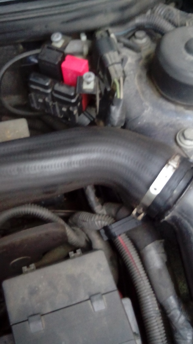

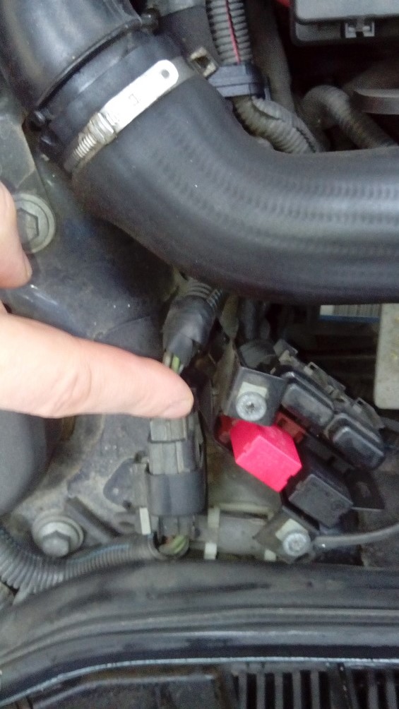

la butto li.....guarda non so se può esserti di aiuto , pero io tempo fa ebbi un problema mentre camminavo tutto in un tratto mi si spegneva di colpo
e non ripartiva per 5/10 minuti...........dopo aver cambiato sensori giri e controllato tutt'altro mi e venuto in mente che esiste un relè
principale dell'iniezione che si trova all'interno del vano motore il BO47 da 30 amp. num codice : 46520412 quello se ha problemi ti fa
staccare e attaccare alimentazione del gasolio e rimani a piedi di colpo poi una volta che si raffredda e stacca allora la macchina riparte....
una volta sostituito non mi si è più fermata........
vedi allegati e qui se ti può essere di aiuto .......

sicuro anche il relè da me indicato ..........ce ne sono due lui ti avrà sostituito quello per la pompa ...........verifica bene...........
