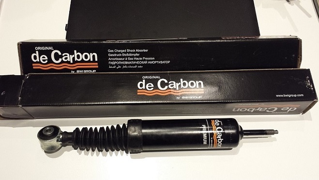

Appena arrivati, ecco come si presentano ...

Ottima notizia o quasi nel senso che vedo citata solo la fulvia; dico questo perchè quelli che avevo provato a montare sul posteriore e che erano marcati 818.xxx purtroppo avevano il silent block superiore di diametro leggermente più grande e quindi mi andavano a scontrare sul supporto generando, alla minima asperità del terreno, un fastidiosissimo toc-toc.
Vado a memoria ma mi pare che il silent block della flavia sia 38mm diametro esterno, quelli della fulvia invece 42mm.

L'anno scorso montai sul posteriore i Delphi De Carbon Performance e calzarono perfettamente, zero problemi, pertanto presumo che anche gli anteriori andranno bene.... per quanto ne sappia Fulvia/Flavia almeno in questo caso sono uguali tanto è vero che la Delphi stessa li dava a catalogo per Fulvia/Flavia...

A proposito di diametri, ti posso dire che quello dell'ammortizzatore BWI è lo stesso della Delphi vale a dire 5cm...

Ammortizzatori anteriori montati poche ore fa, attacco inferiore rimessa su la sua vite passante con dado originale, stelo superiore con dado autobloccante..., tutto okey !
