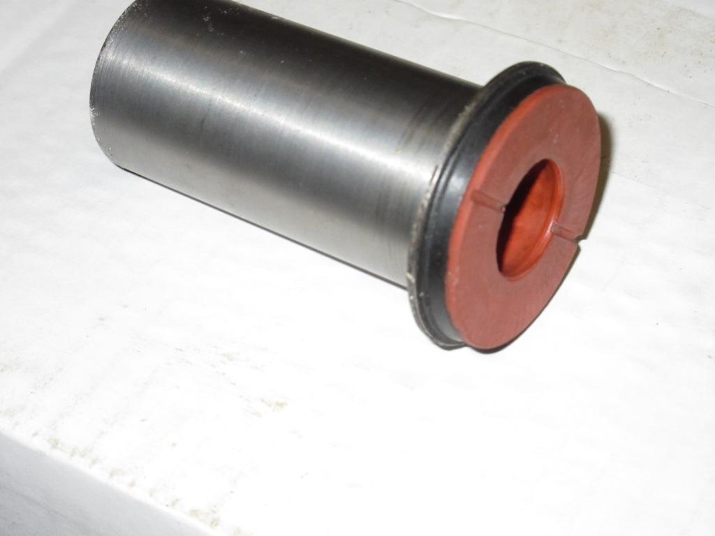

Les bloc-rotules D et G inférieurs de porte-moyeu sont déposés et les rotules vont être remplacées. Les bloc-rotules supérieurs vont suivre.

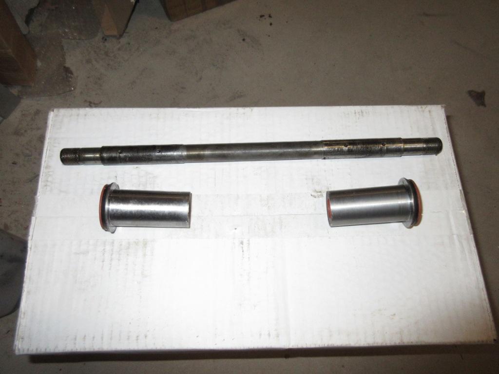

J'ai sorti un axe de suspension inférieur, il est trop marqué pour être conservé et sera donc remplacé. Les trois autres suivront peut être le même chemin si besoin.

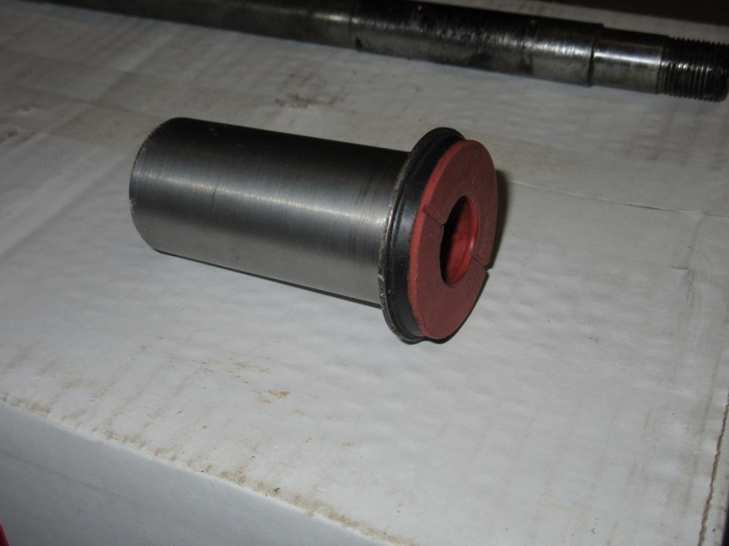

J'aimerai également remplacer les bagues dans lesquelles tournent les axes (2 bagues par axe, donc 4 bagues par coté). J'ai déjà un jeu neuf pour un coté.
Par contre, aucune idée de comment extraire ces bagues. Quelqu'un aurait-il une idée ? Existe-t-il un outil spécial ?
Joint trois photos, la première d'un ensemble inférieur (axe usé + bagues neuves) et autres photos pour détails.

En déposant les pièces sur ma voiture, j'ai constaté que l'usure venait essentiellement de l'axe et non pas des bagues elles-mêmes. Vu l'ampleur du travail nécessaire pour les déposer les bagues, elles vont donc rester en place. Par contre, les axes vont être remplacés par des neufs. Ils sont re-fabriqués.

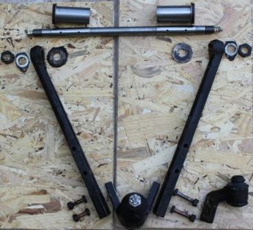

Joint la photo de l'ensemble des éléments d'un triangle inférieur. Pour info, il s'agit du triangle inférieur coté droit
