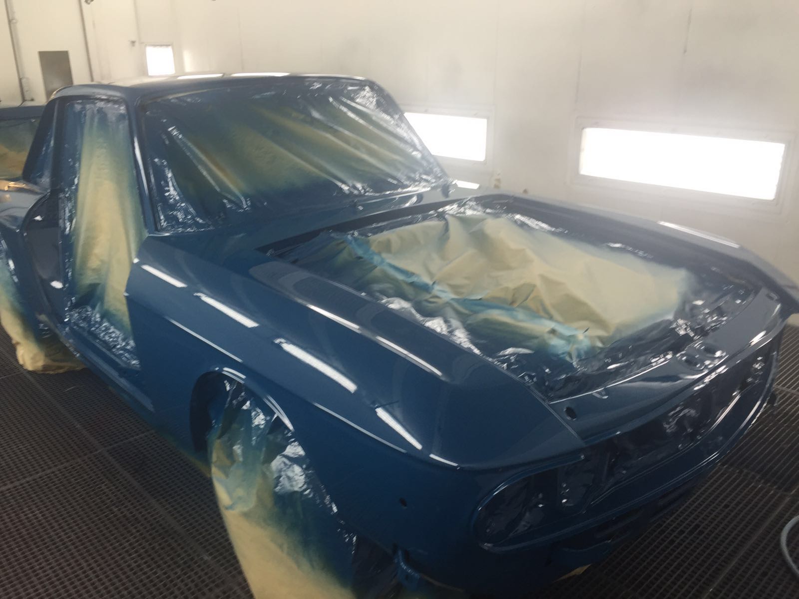

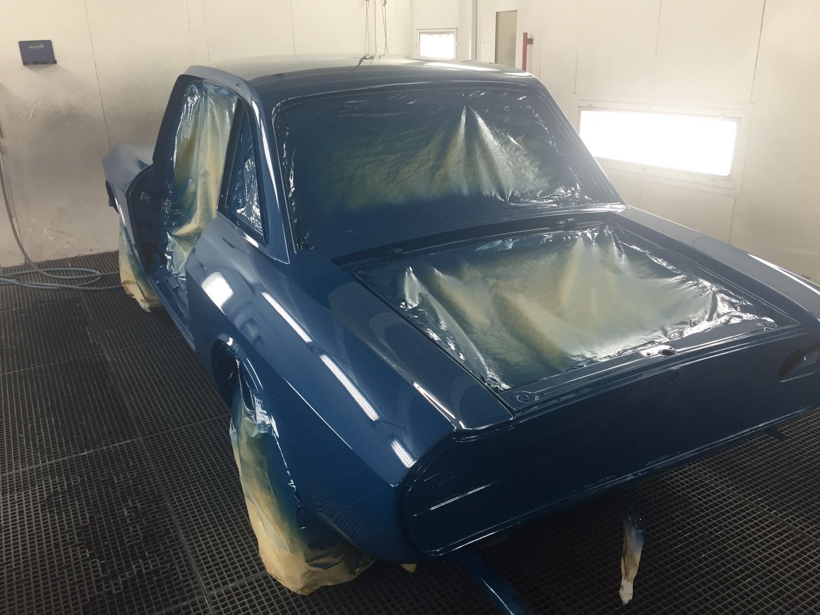

Hallo, het zomerseizoen begint alweer bijna en deze winter heb ik de fulvia compleet overgespoten. Nu zag ik een setje mooie melber velgen van een porsche 914, zelfde steekmaat 4x130 alleen de et waarde wijkt af, namelijk 35. Is dat een probleem indien ik ze op de Fulvia zet?iemand ervaring mee? Bij de bijlage even wat foto's van het spuitwerk
