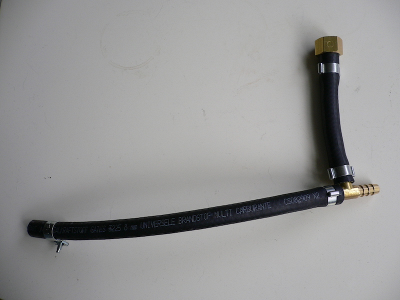

Mi dispiace solo parlare un po 'italiano, ma con l'aiuto di Google Translate possiamo comunicare. Sono dai Paesi Bassi e possiedo un HF 2000 da più di 10 anni. Ho imparato molto su D-Jetronic nel corso di questi anni.
Quando ho letto sui problemi, volevo chiederti se hai mai fatto una misurazione della pressione del carburante?
pressione carburante deve essere di 2 bar. Se è troppo bassa si perde potere a piena accelerazione. È possibile regolare il regolatore di pressione del carburante se è troppo bassa. Un'altra possibilità di bassa pressione può essere il rendimento della pompa. Oppure, se vi è una fuoriuscita tubo del carburante o iniettori difettosi. In ogni caso, facendo una misurazione della pressione si può almeno trarre una conclusione circa il lato di carburante.
Ho usato un misuratore di pressione del carburante e ha fatto un tubo di metterlo dopo regolatore di pressione e di ritorno di linea, come nella foto

Suppongo di aver controllato le basi sono ok: iniettori in buone condizioni, candele, punto di contatto, i tempi di accensione di 10 gradi prima del PMS ...
